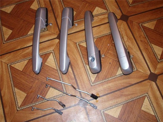

      10 ноября 2008 в 09:39 Гілками Прикріплені файли (0 завантажити)
Не факт. Нужно просто попробовать отрегулировать длину тяги на нужную.
Там тяги имеют вид как на критинке, правда я себе другие ручки поставил, в стоковых они цельные с самой ручкой, так вот тот конец что на фотке "черный", можно крутить, таким образом изменяя длину тяги, его нужно просто снять с замка покрутить на пару оборотов в нужную сторону и поставить обратно.

Брать и тянуть.. снимается тяжело, и очень неудобно расположена, кроме того может погнуться само крепление на замке (у меня так было, правда потом выгнул его обратно), если сильно тянуть. Мне было проще, я ее снимал када менял ручки, и снимал ее через дырку для ручки с наружи, точнее поддевал плоскогубцами с наружи.

У меня еще вопрос.. Смотрите правая задняя дверь снаружы не октриваеться , открутив замок и начав пробывать снаружи нажимать на педальку увидел что там есть тяга какой скорее всего нехватает немного высоты что бы нормально откриваться ? скажите замена замка поможет или не факт???
На тягах пластиковые наконечники которые не резьбе...их ЗАкручиваешь (уменьшаешь длину) Либор Выкручиваешь ту самую длинну увеличиваешь
