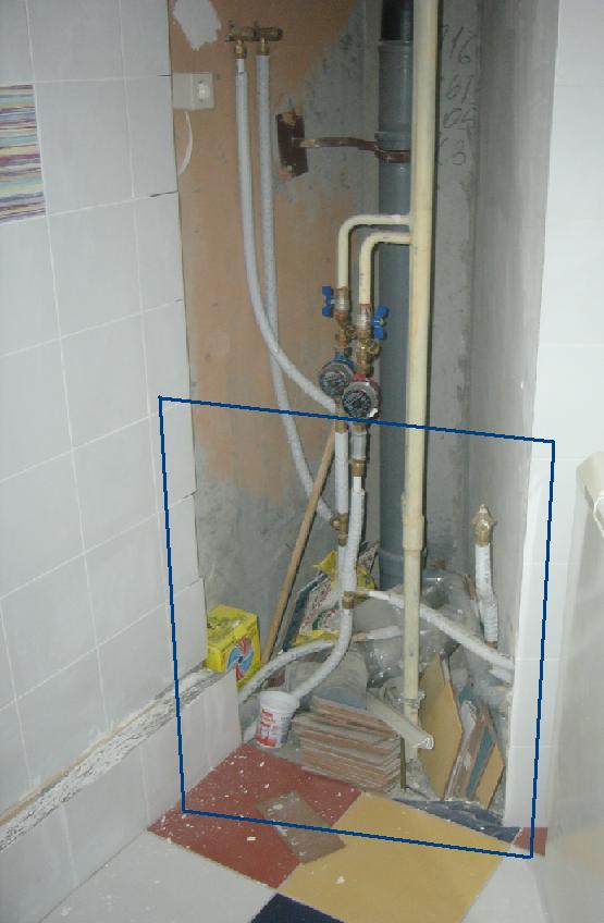

нужно выстроить стеночку высотой в 4 или 5 плиток в месте, обозначанном на рисунке. собственно вопрос - сколько и как намостить профилей, чтобы было по правилам. гипсокартон будет потом зелёный, как его закрепить на профиле я в курсе. потом плиткой выложу эту перегородку.
профиль: какой и в какие места? если можно, нарисуйте прям на фотке. я вон ниже прикрепил схемку, как образец. а может так и делать?

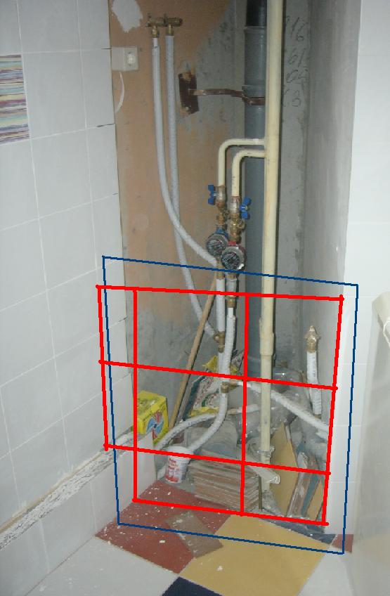

вариант-образец (+) [Re: Ford-Noks]

Re: вариант-образец (+) [Re: Ford-Noks]
      13 октября 2008 в 14:54 Гілками
я не умею рисовать.
одна вертиикальная и одна горизонтальная профили не нужны.
вторая сверху и вторая с права если первой считать крайнюю.

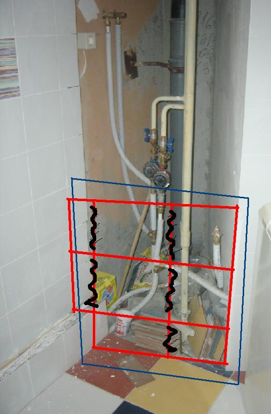

Профиль УД-27 прибиваешь по наружному периметру красной схемы. Еще парочку профилей можно пустить горизонтально, для жесткости конструкции. К стене крепим дюбелями 6*40, между собой "блохами"(маленькие шурупы со "сверлом"). Все выставляем по уровню. Потом прикручиваем гипсокартон и ложим плитку.

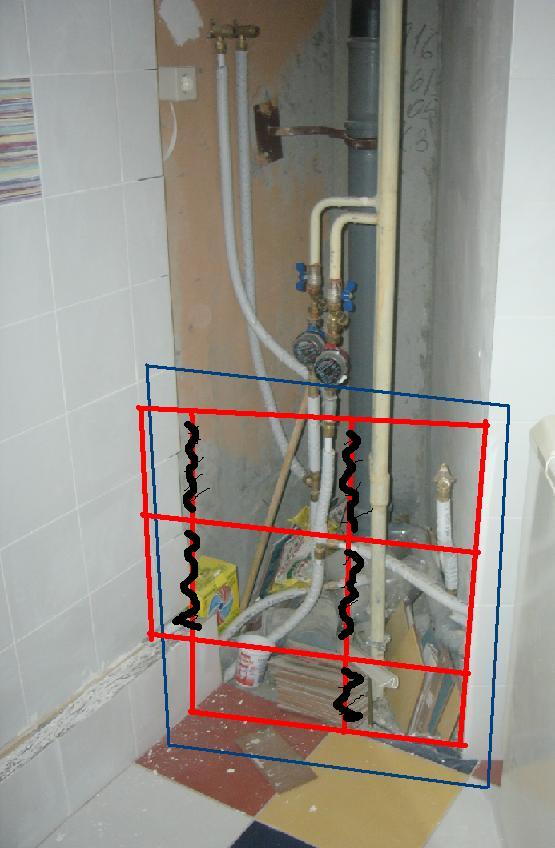

Re: вариант-образец (+) [Re: Red_avenger]
      13 октября 2008 в 23:00 Гілками Прикріплені файли (0 завантажити)
так
так

Re: перегородка из гипсокартона. как? (+) [Re: Manson]
      13 октября 2008 в 23:10 Гілками
спасибо. всё ясно. так и сделаю
