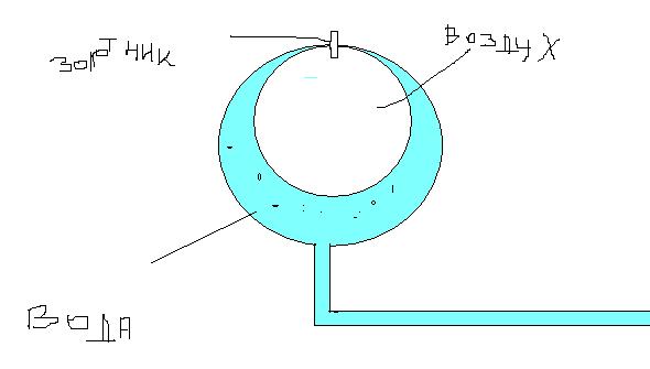

      13 октября 2008 в 20:33 Гілками Прикріплені файли (0 завантажити)
В расширительном баке находится резиновая груша с воздухом, компенсирующая расширение жидкости из-за повышения температуры. Груша герметична и держит давление 0.8 или 1 бар. С атмосферой соединена через обычный автомобильный золотник, обычно закрытый. Тоесть, если прорвется груша и заполнится водой - никуда не уйдет - остановится на золотнике.
Примерно так
