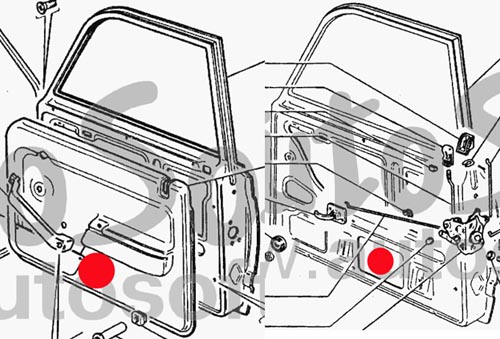

      16 октября 2008 в 15:06 Гілками Прикріплені файли (0 завантажити)
Фото с собой нет Но есть картинки ПРАВОЙ передней двери из каталога. Покажу на ней...
На 1 картинке красным кругом показано место, где стоит сама колонка.
На 2-й - ниша в двери, куда топится магнит.
