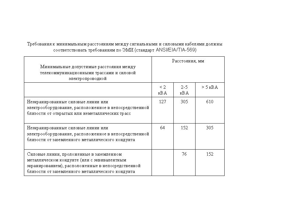

Сообщения: 4873
С нами с 04.04.2005
Re: Какие средства и материалы использовать для прокладки провод [Re: Skif]
      17 октября 2008 в 16:49 Гілками Прикріплені файли (0 завантажити)
Для передачи информационного сигнала со скоростью не менее 100 Мбит/с и с частотой полосы пропускания до 125 МГц.
47 лет, Киев
Сообщения: 1249
С нами с 11.06.2007
      27 октября 2008 в 09:57 Гілками
Только если тянуть в коробах - не укладывать рядом силовой провод и слаботочку.
Для квартиры - можно совместно прокладывать силовой кабель(220 В) и информационный.
конечно - наводок на силовой кабель врядли будут!
А потом удивляемся что телефон шумит или инет глючит!
Сообщения: 4873
С нами с 04.04.2005
Re: Какие средства и материалы использовать для прокладки провод [Re: Driver_AV]
      27 октября 2008 в 14:16 Гілками
Не пугай народ.
На дисковые ТА-68, ТА-72 и др. будут наводки.
На тастатурные Панасы и Семены - наводок не будет.
На Инет вообще никак влиять не будет - скорость в домашних сетях не более 10 Мбит/с(в реалии - 0,5-4 МБит/с)и расстояние, от активного оборудования до информ. розетки, не более 30-50м.
