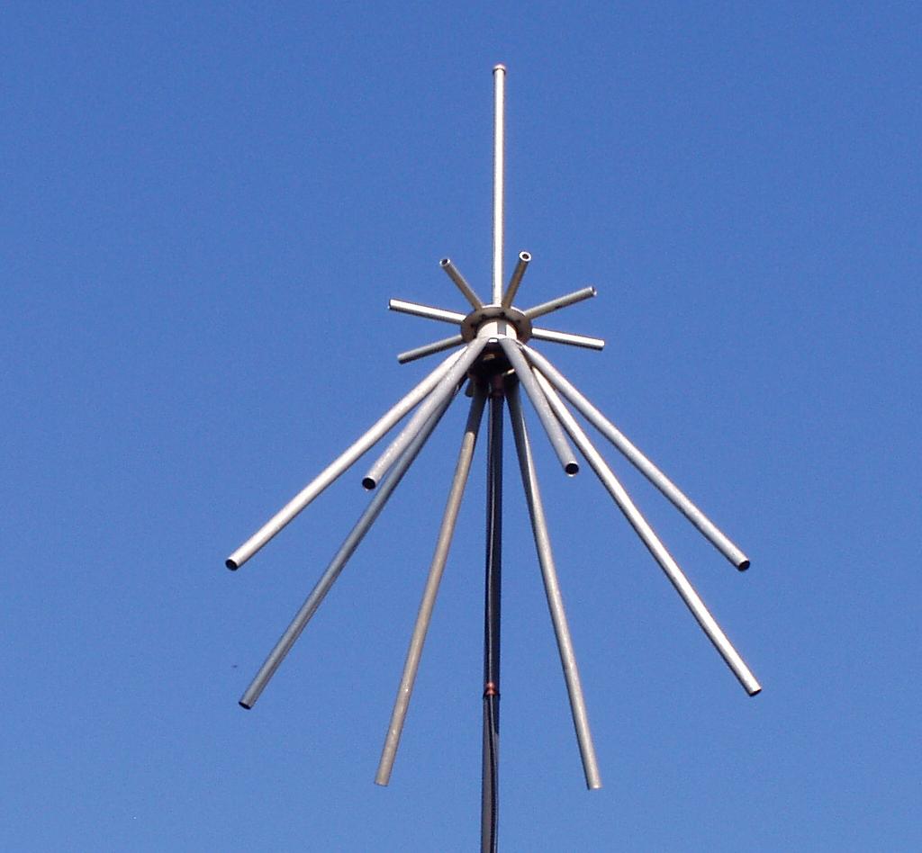

А чем полуволновый штырь не устраивает? С противовесами? Или вообще дискоконусную поставить и работать в широком диапазоне.
Это антенна сотрудника, та что называется дискоконусная.
А чем полуволновый штырь не устраивает. С противовесами

На фото - не чисто дискоконус, а гибрид в стиле UT5UAR. Пытаются вытянуть самые низкие частоты диапазона вертикальным штырем, т.к. иначе потеряют самые высокие из-за дробления основного лепестка на две неравные части (одна в землю, вторая в космос, что совершенно бесполезно для наземной связи).
Так как бы всем устраивает, просто бывает и получше. Полуволновый штырь имеет высокое входное сопротивление, по этому в чистом виде не используется. В так называемой J-антенне к нему приделывается согласующее устройство в виде четвертьволновой короткозамкнутой линии (иногда - коаксиальной, что немного лучше) и получают геометрическую длину антенны в 3/4 длины волны при излучателе, все же, в 1/2. Такая антенна с коаксиальной четвертьволновой линией почему-то получила прозвище "штырь в стакане". На такую антенну мой знакомый работал космонавта. Так что с антенной все в порядке. Но стек из нескольких элементов 5/8 работает намного веселее.
С противовесами?
С противовесами тоже можно, только штырь полуволновый не пойдет - лучше удлинять до 5/8.
Дискоконус имеет малый КНД (коэффициент направленного действия или "усиление") и при этом еще и неудобную диаграмму направленности по отношению к горизонту. Так что это сомнительный компромисс, приемлимый, пожалуй, только для широкополосных приемников.
Справедливости ради скажу, что есть фабричные узкополосные дискоконусы, в которых рабочий диапахон заметно урезан в пользу прочих характеристик. Но все же это исключение.
