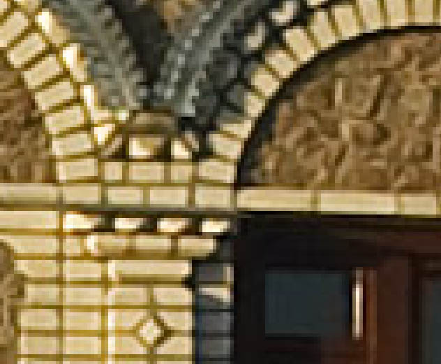

ИМХО - тест не очень корректный. Аналогичные картинки заметно отличаются по масштабу. Кроме того - часть картинки выходит за ГРИП, а это уже сильно зависит от фокусного. К сожалению ЕКЗИФовский данные потерты. Попробовал сравнить наиболее резкую часть кадра - так вроде и нет большой разницы ни в одну, ни в другую сторону. Посмотри внимательно на сильно увеличенное изображение сумки и надписи на рекламе над ней. По крайней мере - соизмеримо. Ну а чего еще ждать от Сигмы?
Я кроме штатника использую тревел-зум Сигма 18-200. Слегка сравнивал с китом. За исключением некоторых вариантов настройки (фокусное/диафрагма), особенно длинее 150, проигрывает только чут-чуть. Именно - чуть-чуть. Может, экземпляр попался неплохой. Вот что в нем не нравится, так это боке. Ну, к этому я был готов заранее...
PS: Если хочется высокого качества - ищи среди "родных". Но это чуть-чуть другие цены...
Пример кропа "на длинном фокусе":

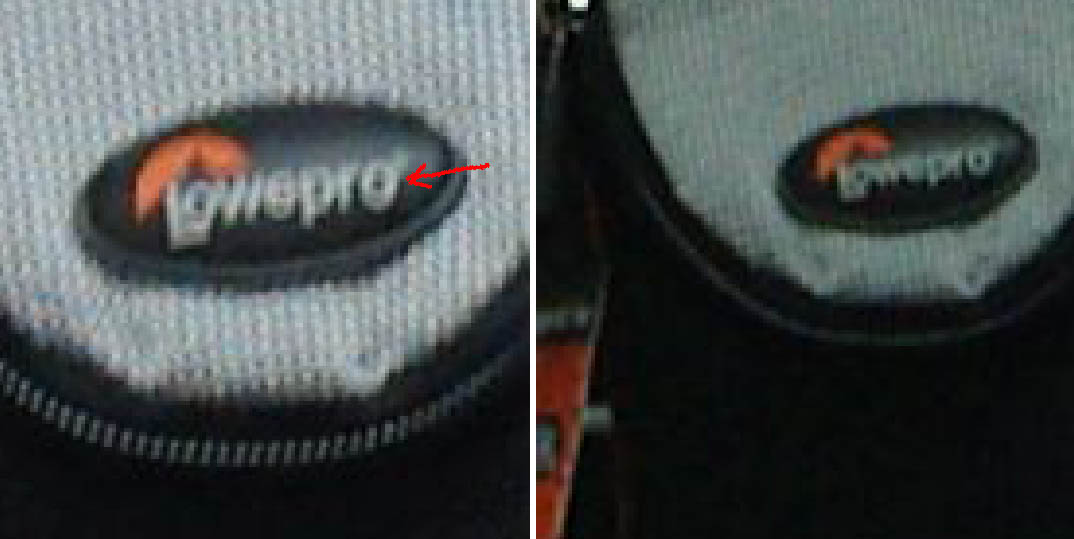

Не обижайся, но ИМХО - "Галя балувана". Чем тебя смущает эта Сигма? Посмотри на увеличенный фрагмент сумочки - похоже именно на него наведен фокус. На сигмовском снимке - явный смаз (показал стрелочкой). Ну, и Екзиф показывает: 1/8 с и, судя по всему, с рук - это серьезно (вероятности смаза вполне реальная). Сравнивать все-таки надо снимки без смаза. Но даже из этой пары следует, если "абстрагироваться" от смаза, что разрешение Сигмы вполне пристойное - примерно на уровне кита. И текстура куртки ИМХО погибла даже не за счет выхода за ГРИП (диафрагма одинаковая и фокусное близкое), а просто за счет смаза

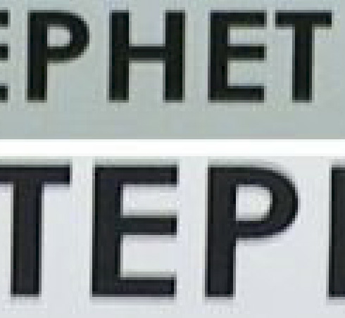

И по второй паре. Повторюсь - плохо сравнивать снимки в разном масштабе, да еще с разной контрастностью и яркостью. Но если выравнять гистограммы этой пары - то результаты для Сигмы и кита тоже весьма похожи.
А по надписи я не понял - что именно не нравится (кроме также присутствующего слабого вертикального смаза) ?
