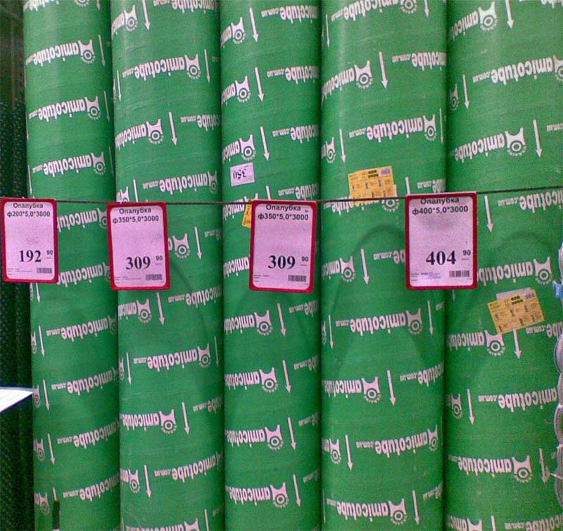

Re: Сделать круглую колонну из квадратной. [Re: Manson]
      10 ноября 2008 в 09:32 Гілками Прикріплені файли (0 завантажити)
узкие все они. Во всяком случае я не нашел больше 25 см. в диаметре
Достоевский ****
Черкассы
Сообщения: 6362
С нами с 29.06.2005
Re: Сделать круглую колонну из квадратной. [Re: adrenalin]
      10 ноября 2008 в 10:32 Гілками
диматр описанной окружност равен диагонали квадрата, что равно сторона*корень из двух = 40*1,41 = 56,4 см..
трубочка солидная получается
даже самые большие пластиковые канализационные трубы = 50 см в диаметре (из тех, что попадаются в прайсах)
40 лет (20 лет за рулем), Киев
Сообщения: 3096
С нами с 24.05.2004
      10 ноября 2008 в 22:01 Гілками
А из чего сделана эта опалубка?

Достоевский ****
Черкассы
Сообщения: 6362
С нами с 29.06.2005
      11 ноября 2008 в 10:13 Гілками
магнезитка продается только в тайных местах
рекомендаций дать не могу
могу дать неск ссылок
http://www.magnezit.ukrbud.kiev.ua/index.php
http://www.nbt-ukraine.com/products.php?lg=1
http://stroimdom.com.ua/forum/showthread.php?t=7047
круглая опалубка - из картона
