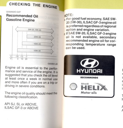

Re: Hyundai Sonata 2.4 - Какое масло залить? [Re: Tomek]
      11 ноября 2008 в 16:24 Гілками Прикріплені файли (0 завантажити)
та ні, є все і в англійському мануалі (скан в атачі).
а SAE 5W-20 рекомендує і американській сайт Mobil.
та ні, є все і в англійському мануалі (скан в атачі). а SAE 5W-20 рекомендує і американській сайт Mobil

Re: Hyundai Sonata 2.4 - Какое масло залить? [Re: Obgon Kamazoff]
      13 ноября 2008 в 10:13 Гілками
Тогда эти авты, видать американческие, там Шелл с Хундаём партнерчествуют и масло серии Формулашелл 5-20 присутствует.
А для всей остальной части мира пока -
SHELL
ПЫ.ЗЫ. Да, скорее так и есть, там же нет требований ивропейской АСЕА.
