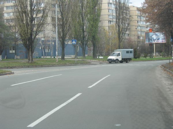

      21 ноября 2008 в 13:00 Гілками Прикріплені файли (0 завантажити)
Камрады!
Разъясните, плиз, такую для меня непонятную ситуацию:
Площадь Победы в сторону бульвара Шевченко. Прямо четыре полосы. При въезде на бульвар - уже три. Как тут быть? Куда деваться транспортным средствам, которые въезжают на бульвар Шевченко с самой правой полосы? Кто кого пропускает? По-моему, в Киеве есть ещё несколько похожих перекрёстков. Спасиб!
А вот вам примерчик: было 3 полосы. Потом разделительные линии заканчиваются и становится ОДНА полоса. Да, народ там жмётся в 2 ряда. Но риск0во. Я не мерял рулеткой, но не сомневаюсь, что ширина полосы будет меньше 5,5 метра. Значит - там одна полоса. И как разъехаться??
Я думаю, что здесь нужно использовать вариант, где сказано, что нужно уступить дорогу тлму, кто движется справа (пропустить его).

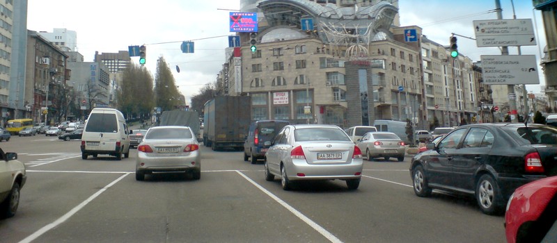

      21 ноября 2008 в 15:36 Гілками Прикріплені файли (0 завантажити)
имеешь противоположное мнение -- обоснуй с цитатами .
пока подкину картинку и скажу, что таки правый ряд плавно перестраивается левее...

Re: Очередной вопрос по ПДД - слияние полос [Re: gsa]
      21 ноября 2008 в 16:16 Гілками

Re: Очередной вопрос по ПДД - слияние полос [Re: Phan]
      21 ноября 2008 в 16:28 Гілками
а вон в соседней ветке Родион Романович подкинул картинку, где левые частники говно в общественную канализацию сливают. дык -- из картинки жеж вовсе не следует, шо это хорошо, правильно и так надо делать .
де-факто у нас в таких местах "правый ряд плавно перестраивается левее...". имхо это связано в первую очередь с повышенной концентрацией оленей в левом ряду. я не имею в виду сказать, что "в левом ряду едут олени", а имею сказать, что как только на дороге появляется олень, то он имеет тенденцию сместиться в левый ряд .
по-прежнему готов с интересом прочитать аргументированное обоснование утверждения "если до перекрёстка прямо едут три ряда, а после перекрёстка -- только два, то пропадает правый ряд, а нифига не левый" .

Re: Очередной вопрос по ПДД - слияние полос [Re: Вредный Хряк]

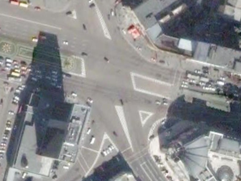

      21 ноября 2008 в 23:47 Гілками Прикріплені файли (0 завантажити)
там вдалеке виднеется знак разворота, по твоей версии он для
но реально под ним нет таблички "дикий рогатый скот", так что ты ошибаешься
ты свой аргумент базировал только на "начале отсчёта полос"? подозреваю, тебя там просто кто-то обидел, чувствуется предвзятое отношение ( )
собственно если проехаться там с транспортиром (современный вариант - GPS), то можно определить "продолжение полос" ДО и ПОСЛЕ этого перекрёстка... левый ряд прямее прямого...
а вот правый (который прямо) - сходит на нет... и это всем известно...
расцениваю ситуацию, как очередной ляп дорожников/ГАИ и никогда не занимаю там этот правый ряд... (ты часто видел гнак движения по полосам с тремя левыми полосами прямо, одной - как сужение левее и крайней правой - только направо? я - никогда может в этом проблема?)
ты свой аргумент базировал только на "начале отсчёта полос". подозреваю, тебя там просто кто-то обидел, чувствуется предвзятое отношение (  )собственно если проехаться там с транспортиром (современный вариант - GPS), то можно определить "продолжение полос" ДО и ПОСЛЕ этого перекрёстка
      22 ноября 2008 в 10:39 Гілками
не только на этом, есть и другие аргументы. полагаю, наиболее близкая трактовка ситуации "до перекрёстка три полосы -- после перекрёстка две полосы" из ПДД будет содержать конструкцию "при одновременном перестроении", и тут тоже левый ряд будет не прав
именно в этом месте меня никто (ещё ) не обижал, я там обычно поворачиваю направо . а вот эстетические чуйства коробитЪ каждый раз, как вижу наших ездунов. но это уже история про "разруху не в сортирах а в головах" и незачем её здесь писать.
если там разное число размеченных полос до и после, а на перекрёстке нету знаков движения по полосам и не нанесена разметка, то транспортир вместе с жепеесом можно смело засунуть ... ну, скажем, глубоко в шкаф
правда. именно этот перекрёсток я тоже считаю одним из "ляпов" дорожников. там только и надо, что повесить над правой полосой знак, что она пропадает, вливаясь влево. и тогда наблюдаемая действительность перестанет противоречить ПДД
