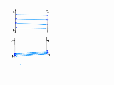

      22 ноября 2008 в 23:56 Гілками Прикріплені файли (0 завантажити)
На противоположных стенах - крепко привинченные трубки с кольцами. Концы веревки привязываются к кольцам, которые легко сдвигаются к окну (если размещать на уровне пояса) или к двери входа на балкон (если конструкция под потолком).
Не напрягает и оч. удобно (незатейливая схема прилагается ).

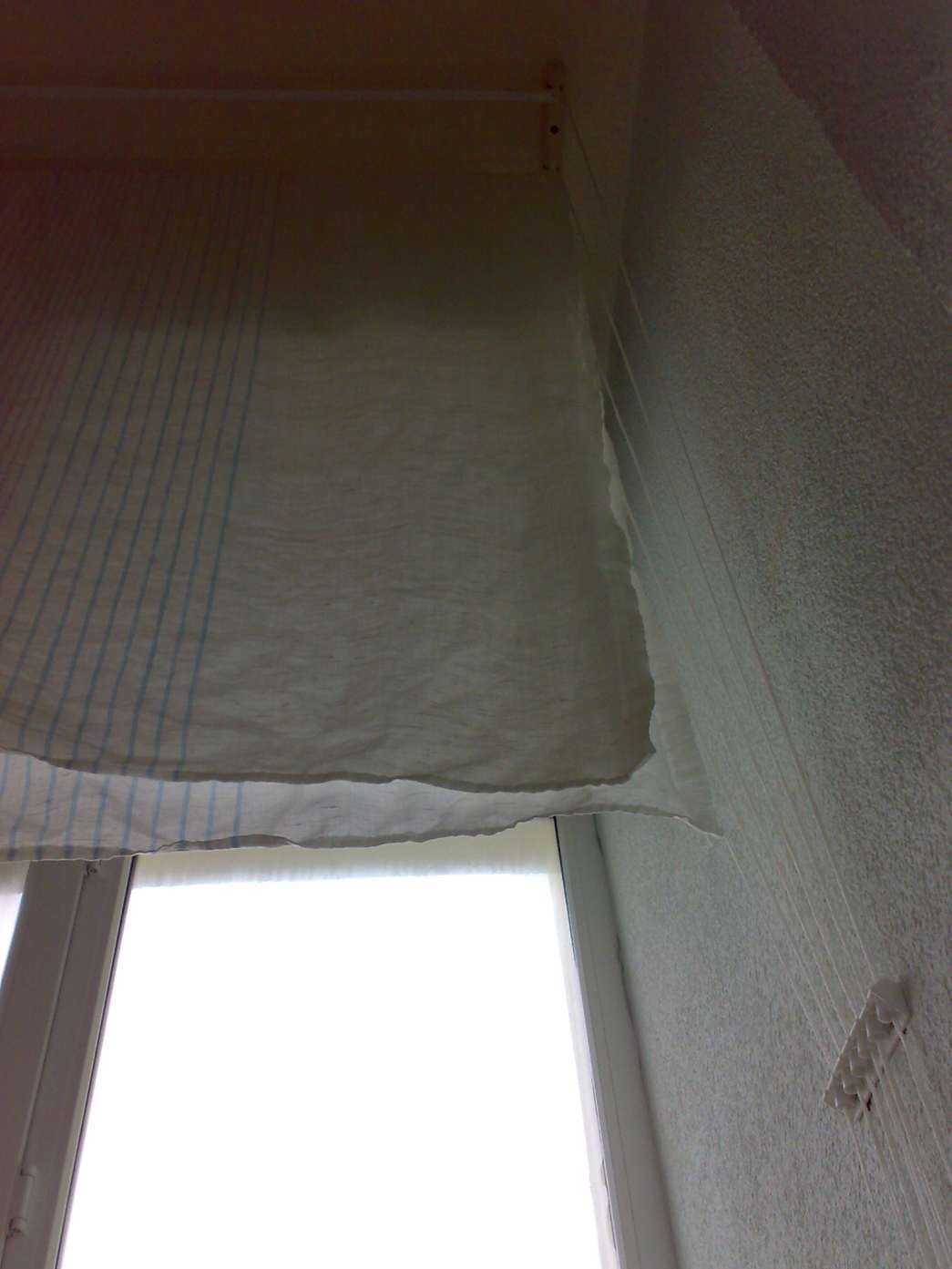

      26 ноября 2008 в 11:32 Гілками Прикріплені файли (0 завантажити)
На балконе висит такое приспособление. На потолке поперечные направляющие, вдоль балкона на 1,5 м. (думаю можно и больше найти)висят поперечины 6 шт., на которые вешается белье. Поперечины поднимаются-опускаются при помощи веревки ( на фото на стенке). Все достаточно удобно и мобильно.
