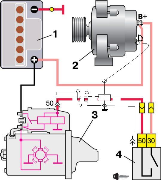

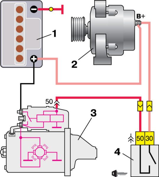

При прозвонке провода от замка зажигания к стартерую, обнаружил реле после которого вместо 12 вольт есть 4 вольта. В схеме такого нет.

Ничего удивительного У меня в 5-ке по схеме есть реле зажигания и реле стартера... Тупые релюхи - один конец обмотки на землю, другой - к замку, контакты НР, один конец к +12, другой - в схему. Все просто и правильно, не пускается такой нагрузочный ток через замок. И все бы хорошо, но.... (как всегда)... Так вот, реле зажигания я нашел, оно реально есть, а вот реле стартера отсутствует, как класс. Провод от замка идет через м.блок прямо на катушку стартера и все
Выходит, у тебя все наоборот. В схеме (которую ты смотришь!!!) реле нет, а в машине оно стоит

      22 декабря 2008 в 22:42 Гілками Прикріплені файли (0 завантажити)
У меня вот такая доработка к стартеру. Реле срабатывает привключении зажигания. В этот момент на генераторе клема "Д" +5 вольт.

      7 января 2009 в 17:06 Гілками
Розібрався з проблемою. Причина була в генераторі. Не прилягала одна щіточка до ротора. Звідси завищена напруга на генераторі клеми «Д» +5V. Тому спрацьовувало реле між стартером і замком запалювання
