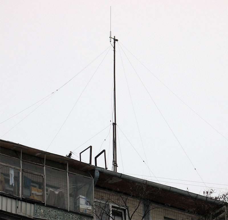

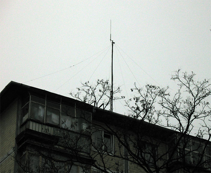

      9 декабря 2008 в 12:06 Гілками Прикріплені файли (0 завантажити)
Вот чем все закончилось:
"Штырь в стакане" ВРА 15.136.05
Весьма им доволен - конструкция простая и прочная. Ветроустойчивая. Работает на уровне заявленных параметров. Примерно так же, как все круговые: 5/8 , небольшие коллинеары и удочки.
Вполне себе работает на 430, а так же на CB на прием.
Одним словом - рекомендую.

Антенна стала похожа на пролетарский штык :) [Re: KVJ]
      15 декабря 2008 в 11:30 Гілками Прикріплені файли (0 завантажити)
Эксперименты со стаканом продолжаются. В ходе тестов антенны, при наличии слабого прохождения (тропо 2-го уровня по этому сайту )
Обнаружилось, что на дальние расстояния антенна не работает. Совсем. Т.е. обсалютно.
Ближние и средние дистанции она отрабатывала отлично, в то же время для дальних тропо - QSO она оказалась обсалютно непригодна - если корреспонденты меня и принимали на уровне шумов, то я их не слышал совсем. В то время, как по идее - слышать был должен.
Подумав, в чем может быть дело, почитав теорию J -антенн (а штырь в стакане, как оказалось - это и есть разновидность J- антенны) - решил поменять точку крепления антенны к мачте.
В результате:
1. Работа на дальние расстояния на диапазонах 144 и 430 - заметно улучшилась. На 5 Вт начал открыватся и быть слышен Золотоношский репитер (до этого не был слышен вообще, об открытии не было и речи). Обуховский Эхолинк начал работать в идеале (Q5 / 58). До этого слышно было только присутствие (Q3/46).
2. Работа на ближние расстояния в диапазоне 430 - ухудшилась (UEP стал плохо слышать). На дальние улучшилась (репитер на 434.200 стал открыватся на полватта, раньше только на 5 Вт)
3. Работа на прием в диапазоне СВ заметно улучшилась.
Вцелом - вариант крепления антенны за низ стакана оказался гораздо эффективнее, рекомендуемого производителем крепления за нижнюю треть.
Эксперименты со стаканом продолжаются. В ходе тестов антенны, при наличии слабого прохождения (тропо 2-го уровня по  этому сайту )Обнаружилось, что на дальние расстояния антенна не работает

Re: Антенна стала похожа на пролетарский штык :) [Re: KVJ]
      15 декабря 2008 в 12:22 Гілками
Судя по фотке твои растяжки с изоляторами? Используеш их как противовес? Попробуй противовесы к низу стакана, поэкспериментируй, а то сейчас если рассматривать растяжки как противовесы - они в стороне от антенны.
KVJ
Месье Peugeot **
Kennesaw
Сообщения: 18032
С нами с 15.12.2001
Re: Антенна стала похожа на пролетарский штык :) [Re: Storag]
      15 декабря 2008 в 12:28 Гілками
Растяжки с изоляторами. Но не с целью, чтобы служить противовесом. А с целью, чтобы они не влияли на Inverted V на 40 и 80 метровый диапазон.
Весь фокус "стакана" в том, что проивовесы ему не нужны - это его главное достоинство. Как противовес - работает сама мачта.
С противовесами большая морока - их надо много и они хрупкие. Если уж заморачиватся "по серьезному" - то нужна направленная антенна.
ЗЫ: До весны ничего не будет. Мой вчерашний выход на крышу был похож на спасение Челюскинцев - все в иние, ветер, пальцы к трубам пристывают ... жуть.
