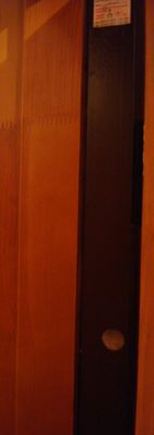

фото (внешняя часть) [Re: A.S.]
      30 ноября 2008 в 17:38 Гілками Прикріплені файли (0 завантажити)
1
1

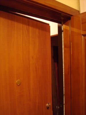

Re: фото (внутренняя часть) [Re: A.S.]
      30 ноября 2008 в 17:39 Гілками Прикріплені файли (0 завантажити)
2
2

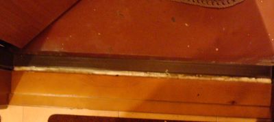

Re: фото (нижняя часть) [Re: A.S.]
      30 ноября 2008 в 17:40 Гілками Прикріплені файли (0 завантажити)
3
3

Re: фото (внешняя часть) [Re: A.S.]
      30 ноября 2008 в 18:12 Гілками
Как по мне, в этой ситуации напрашивается заказ деревянного профиля из древесины, аналогичной деревянной коробке. Естественно по всему периметру коробки. Снизу не совсем понял, какое отличие. Если железка нигде не выступает выше деревяшки - можно простой прямоугольник или что-то типа наличника. Если выступает, то со стороны железки в новой накледке надо делать выборку. Ширину накладки я б делал от двери(деревянной) и внахлест - почти до железной. Но без фанатизма, лучше оставить зазор около железной двери около 3-5 мм. Чтоб не было затирания.
Далее - подобрать лак, аналогичный тому, чем красилась деревянная дверь. Прибить накладку к деревянной коробке гвоздями без шляпок. И полакировать. Лакировать можно и до крепления, если лак достаточно эластичный и не будет трескаться при "дотапливании" гвоздей.
65 лет (35 лет за рулем), Киев
Сообщения: 10807
С нами с 14.04.2004
Re: фото (внешняя часть) [Re: S.Silver]
      30 ноября 2008 в 18:17 Гілками
Как более простой вариант - деревянный штапик прибить (и, естественно, полакировать) к деревянной коробке (опять-таки гвоздями без шляпок) впритык к железке.Возможная проблема - ширина штапика должна быть раза в два-три шире шели. Но если я правильно понял зазор не шире 1 см. Т.е. подойдет почти любой.
