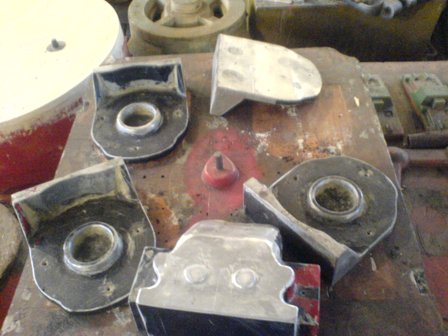

Это оснаска для литейного производства (металлургия)ее изготовили в Кривом Роге и покрасили, но не попали в размер, пришлось корректировать- а теперь нужно восстановить покрытие, чтоб была ровная и кладкая. технология проста: шпаклевка, жидкая шпаклевка, краска. Восемь деталей, размером примерно четыре-300х180х150 четыре-300х180х40 прикрепил фото

Если это оснастка, то банальным шпаклеванием можно нарушить геометрические размеры, а оно надо?
И помойму на фото порошковая окраска
Если не критично, спрошу у чела, возьмется или нет? По результатам отпишусь.

насчет покраски незнаю может быть и порошковаю, но по телефону ничего про это не говорили. толцина слоя допускается в пределах 0.5мм,. Вроде как на Пр. Московском нашел контору, завтра отвезу покажу ребятам. За ответ буду благодарен

0,5 мм это два слоя шпаклевки и краска?
если да, то руками такое не повторить
