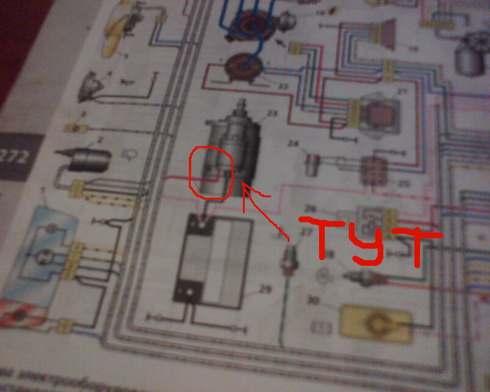

проверить "контакт 50" на стартере
46 лет (19 лет за рулем), Жуткий город: девок нет, в карты никто не играет
Сообщения: 5773
С нами с 11.08.2007
Re: SOS! нужна помощь по електрике! СРОЧНО!! [Re: Gyurza]
      6 декабря 2008 в 16:09 Гілками Прикріплені файли (0 завантажити)
вот этот (на схеме красного цвета)
Сообщения: 4021
С нами с 14.08.2006
      9 декабря 2008 в 14:55 Гілками
Вот эта гадость постоянно пытается слезть, приходится периодически поправлять и поджимать
