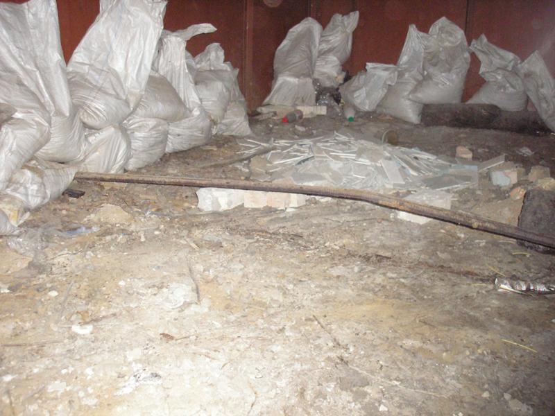

Попался мне тут гаражик , только поставленна железная коробка, посредине гаража идет распорная арматурина ,которая от земли отстает сантиметров на двадцать и при этом легко гнетца к земле.
Вопрос номер раз : эту арматурину думаю к земле прибить железными скобами(пока х.з. какими в магазинах ничего не нашел,может не то спрашивал ) ,так вот закажут мне эти скобы у кузница какой длины просить? 20см мало? земля там вроде не рыхлая или не жмотитца и заказать по 50см, но не будет ли гемора с вбиванием в землю,земля не промерзнет?
И вопрос номер два как бюджетно выровнять пол? камни ? еще чего?
ну и попутно имеет ли смысл обклеит пенопластом для небольшого утепления?
Попался мне тут гаражик  , только поставленна железная коробка, посредине гаража идет распорная арматурина ,которая от земли отстает сантиметров на двадцать и при этом легко гнетца к земле.Вопрос номер раз : эту арматурину думаю к земле прибить железными скобами(пока х

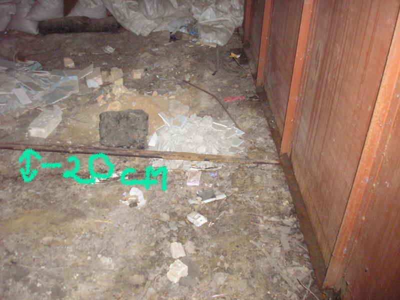

еще
еще

Приезжай к нам во двор. Был ремонт, сносили стены. Куча битого кирпича в мешках.
Засыпешь - и будет счастье!

как думаешь что в мешках ???
но хотелось бы как-то цивилненько типа для души камни,галька,керамзит ???

Засыпь стойотходами и залей это все раствором. Вместе с арматуриной. Цемент подешевел. Или "бюджетно" = даром?

20 см керамзита или щебня - небюджетно выйдет.
Насколько я понимаю, распорная арматурина отстаёт на 20 см только по середине...
Незнаю какой у вас бюджет, и как долго этот гараж будет стоять на том месте....
Я бы сделал небольшой фундамент сантиметров 30-40, типа основания а на него поставил бы гараж.... Ворота можно было удлинить...
Опять же смотря какой бюджет? Можно просто засыпать строймусором, и сверху залить стяжку 10-15 см....
Имеет смысл защистить его и покрыть грунтом и краской (возможно старой доброй серебрянкой ), а потом утеплить и обшить вагонкой....
Но опять же - это имеет смысл если этот гараж там будет находится долгое время...
Думаю не совсем бюджетный вариант, стоимость щебня знаете...
Вот и прикиньте площадь гаража слоем в 20 см засыпать щебнем....
+ 1...
Ну явно там ни деньги лежат на покупку щебня....
Под слоем бетона невидно....

еще
Вообще судя по фото там яма только посередине...
Та и строймусором у тебя не всё так плохо...
