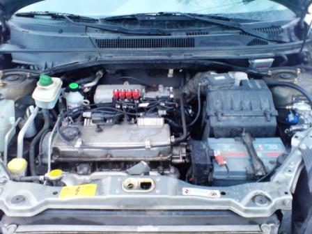

Итак фотоотчет:
1. моторный отсек, общий вид
Итак фотоотчет:1. моторный отсек, общий вид

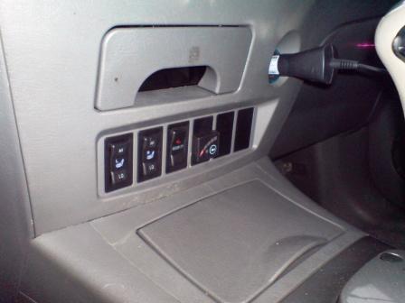

2. форсунки и лубрикатор или как там его

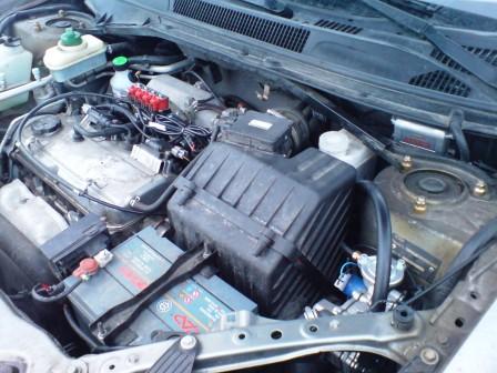

3. моторный отсек, вид 2

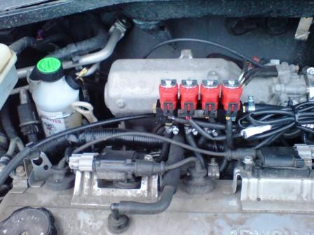

4. расположение редуктора

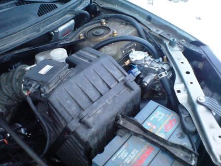

5. кнопка переключения

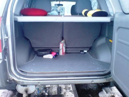

      25 января 2009 в 23:14 Гілками Прикріплені файли (0 завантажити)

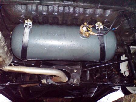

6. здесь должен стоять балон на 50-60 литров...

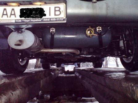

      25 января 2009 в 23:19 Гілками Прикріплені файли (0 завантажити)
7. но потребность вместительности и без того небольшого багажника таки победила объем баллона. В результате установлен маленький на 30л. баллон на место глушителя
talik ****

      25 января 2009 в 23:27 Гілками Прикріплені файли (0 завантажити)
8. вид сзади
Выкатал первых 10л. газа, получился какой-то странный расход 8,8 л на 100 км. по трассе. И тяга вроде нормальная, очень удивился, буду дальше следить.
У кого какие вопросы спрашивайте, буду отвечать на какие смогу.
8. вид сзадиВыкатал первых 10л

А почему мультик без коробки? Засрeтся быстро. Ну и по фоткам конечно плохо видно, но судя по всему там бы таких два балончика влезло или тор.

Re: ГБО на Tiggo в ФОТОГРАФИЯХ [Re: shurken]
      26 января 2009 в 00:09 Гілками
Ахз, надо будет на ТО спросить про коробку.
Ну и по фоткам конечно плохо видно, но судя по всему там бы таких два баллончика влезло или тор.
Этот балончик и так почти впритык, +/- 5 см. по обе стороны, между лонжеронами. Верх его тоже размещен между ключным ящиком и поперечным лонжероном. Так как я не хотел чтобы баллон волочился по земле то и выбрал такой маленький.

Re: ГБО на Tiggo в ФОТОГРАФИЯХ [Re: Vitalikaqua]
      26 января 2009 в 09:29 Гілками
вопросы возникли ...
почему ленты крепежные с перекосом
наружные балоны ставят с защищенным мультом
для безопасности
надобы теплоизоляцию сделать балона от выпуска ( летом хорошо греть его будет в пробках )

+ к вопросам (+) [Re: MadMax]
      26 января 2009 в 10:22 Гілками
Как уже говорилось, мультик явно не для наружной установки, да еще и без коробки...
Ехал бы ты сейчас с этим вопросом, а то по киевским солям и грязямк ТО ты и вентили перекрыть не сможешь
И непонятно, как закрепили глушитель к задней балке.
неужели приварили прутком без резинового сайлента?!
Очень хочется думать, что мне показалось

Re: ГБО на Tiggo в ФОТОГРАФИЯХ [Re: MadMax]
      26 января 2009 в 10:45 Гілками
тоже спрашивал, сказали что большая площадь обхватывается и так типа жоще..
для безопасности
на ТО спрошу обязательно за коробочку
надо бы теплоизоляцию сделать баллона от выпуска ( летом хорошо греть его будет в пробках )
на глушитель наварили защитный экранчик и порекомендовали обклеить баллон теплоотражающим материалом, что и сделаю когда потеплеет.

Re: + к вопросам (+) [Re: B.O.S.]
      26 января 2009 в 10:48 Гілками
сразу над выхлопной к балке приварены два прутка, а глушак к ним через штатный сайлент. только его краской забрызгали вот и не видно его
