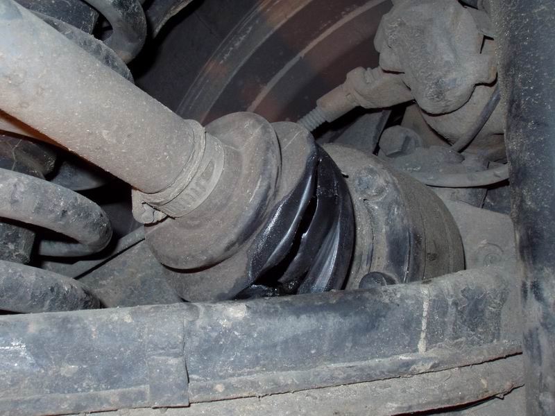

Кстати о ШРУСах (фото) [Re: Betus]
      28 декабря 2008 в 11:21 Гілками Прикріплені файли (0 завантажити)
Как нибудь расскажу если кому интересно
Расскажи.
Интересно.
У меня сзади тоже лесджофорсы усиленные стоят.
Жестковаты они для езды без загрузки задка. Но не критично.
А вот проставки там дополнительные не нужны.
"Высоко" стоящие пружины не только аммики убивают. В совокупности с большим углом развала задних колес они дают предельный угол работы ШРУСов полуосей.
Получается такое:

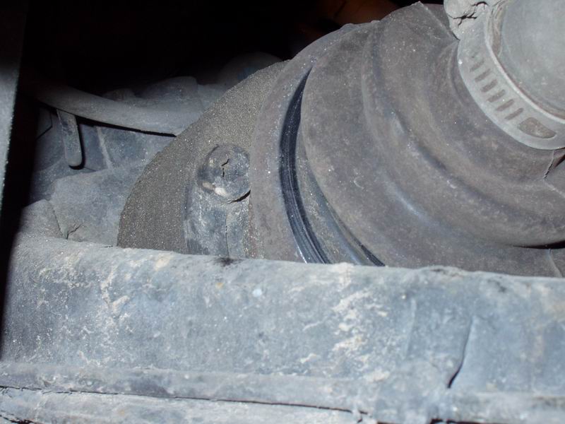

Re: Кстати о ШРУСах (фото) [Re: B.O.S.]
      28 декабря 2008 в 11:23 Гілками Прикріплені файли (0 завантажити)
а потом происходит такое (примерно за пару месяцев и 10-15 тыкм):

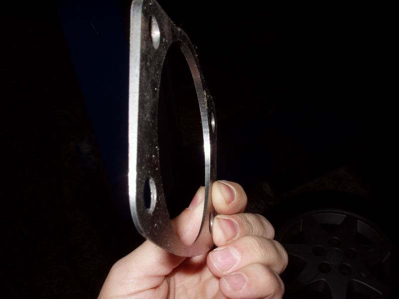

И о методах лечения "домика" (фото) [Re: B.O.S.]
      28 декабря 2008 в 11:31 Гілками Прикріплені файли (0 завантажити)
К счастью, можно взять, например, фрезерованную клиновидную прокладку:

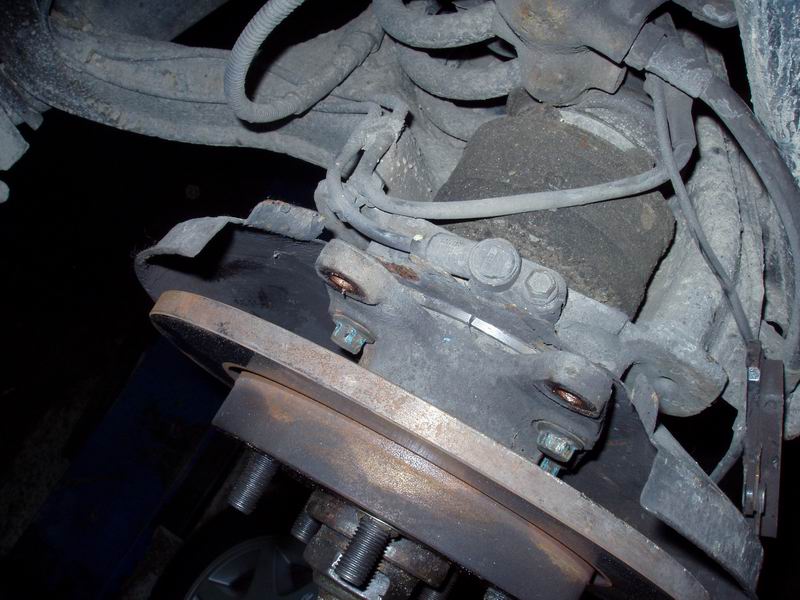

Re: И о методах лечения "домика" (фото) [Re: B.O.S.]
      28 декабря 2008 в 11:32 Гілками Прикріплені файли (0 завантажити)
поставить ее между рычагом и ступицей так:
