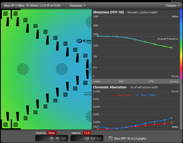

Не вполне понял ваш вопрос. Вы график смотрели? Что думаете?
Если он построин верно, то объектив за 1500 баков превосходит возможности матрицы в плане разрешения только незначительно и только не определенном диапазоне диафрагм.
Или я ошибся в чтении графика (прошу показать где конкретно) или вывод верный.
График не смотрел (у меня нет Флеша на компе домашнем), но вот эту цитату:
NOTE the line marked 'Nyquist Frequency' indicates the maximum theoretical resolution of the camera body used for testing. Whenever the measured numbers exceed this value, this simply indicates that the lens out-resolves the sensor at this point - the calculated MTF values themselves become meaningless.
я понимаю так. У сенсора камеры есть физический размер - это и есть предельное разрешение (то самое maximum theoretical resolution) системы оптика-матрица. Все значения, что выше - смысла не имеют.
Это понятно - даже если оптика о может спроецировать 10 (условно) пар линий на 1 ячейку, мы об этом никогда не узнаем, потому как вместо линий мы увидим 50% серый, причем независимо от того, будет это 2 пары, 20 или 200 - оптика банально превосходит по разрешению матрицу. Так же, кстати, как мелкозернистая пленка, или матовое стекло, или специальные эмульсии из мира микроэлектроники, банально превосходят по разрешению оптику

Re: Еще раз о мегапикселях - прикрепляю график [Re: UncleStas]
      29 декабря 2008 в 00:53 Гілками Прикріплені файли (0 завантажити)
прошу прощения - мое упущение - нужно было прикрепить картинку с графиком.
похоже, что цитату мы понимаем одинаково.
я вот это перевел как: если измерянное число (а это - разрешение стекла) больше этого значения (линии Nyquist frequency), то это означает, что стекла вставляют матрицу по разрешению.
На графике видно, что превосходство дорогого стекла над 12м матрицей весьма невелико и только в центре.
график:
прошу прощения - мое упущение - нужно было прикрепить картинку с графиком.похоже, что цитату мы понимаем одинаково

Re: Еще раз о мегапикселях - прикрепляю график [Re: rumata]
      29 декабря 2008 в 11:04 Гілками
Как по мне (кое-кто с этим спорит), ты все правильно понял. А для "дяди Стаса" специально повторю - "Если будет 25, Зимний будем брать опять" Да, есть линзы, которые в отдельных режимаж слегка перекрывают разрешение многопиксельных матриц, и то не самых много-. И дается это очень большими затратами. С другой стороны мегапиксельная гонка ухудшает соотношение сигнал/шум. И это плохо. А надеяться на то, что удастся обмануть природу и изобрести принципиально другую технологию на 250 Мегапикселей - наивно. Природу не обманешь!
