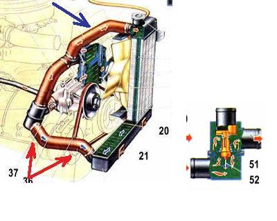

Попробуй после 5-7 мин работы дигателя помацать верхнюю часть радиатора, если теплая то термостат в топку.
Через 5-10 минут лучше не верхнюю часть, а нижнюю потрогать. При открытии термостата холодный тосол подается снизу радиатора через термостат (красные стрелки) на помпу... и по кругу. И если сразу нагревается низ, то соответственно термостат заклинило на большой круг. Верхняя часть всегда теплая почти сразу, так как тосол нагревается по верхнему патрубку (синие стрелки), даже если термостат закрыт, т.е. режим "по малому кругу". см. картинки

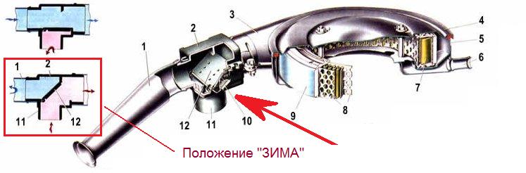

А то так сразу все с перепугу начнут термостаты свои менять, а потом удивляться, что лучше не стало Не забывайте открывать задвижку холодного воздуха, поток воздуха через печку будет сильнее... и не забывайте переводить рычажок подачи воздуха с патрубка на "кастрюлю" в положение "ЗИМА". А то многие летом патрубок выбрасывают, а потом забывают о нем вообще.
Вот еще дополню слова картинкой.
