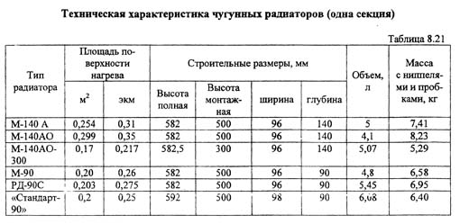

Тут надо считать. Трубу можешь посчитать по принципу "объем цилиндра" (геометрию школьную помнишь?), а вот по радиаторам - вопрос. Там в тех характеристиках на батарею нет? На сайте не нашел.
Если нету, то сними батарею и заполни водой и будет тебе ее объем.
При этом, емкость расширительного бака должна составлять минимум 5% от объема системы, но это под воду. Под незамерзайку нужно пересчитывать.
У меня, например, объем ситемы отопления - порядка 85 литров. Это 7 чугунных, 7-и секционных радиаторов (советских). емкость одной секции - литра 1,5, плюс труба пластиковая, которая вместила 8 литров и +/- по котлу и бачку.
В твоих радиаторах будет литров по 5 - 6, не более, а то и меньше...

По объему радиаторов есть табличка. Если у Вас обычные чугунки - это М140.
На даче заливали глицерин с водой (дешиво и сердито), но применимо при постоянной работе отопления, когда есть постоянная циркуляция и перемешивание с водой. Иначе может таки "осесть" и вода замерзнуть...
