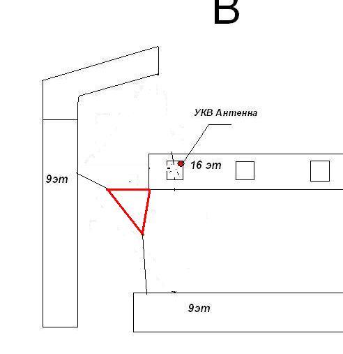

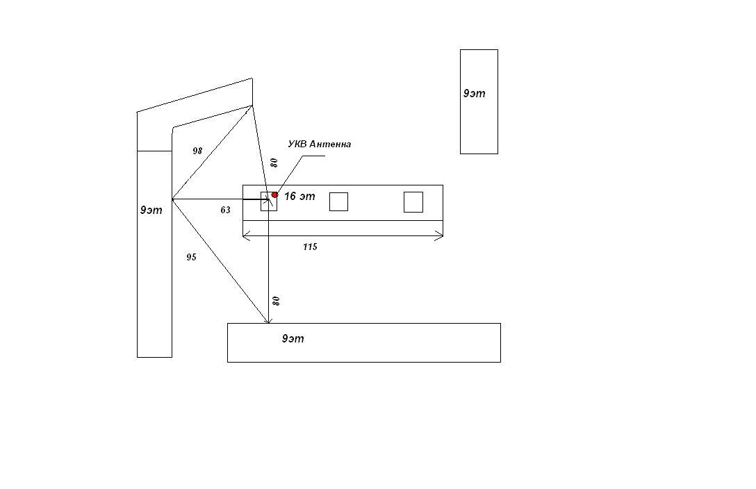

Всех с Новым годом!
Есть время плотно заняться разработкой КВ антенны для дома.
Условие что надо:
1.Иметь возможность работы на 10(CB в т.ч),20,40,80(?) метров
2. Антенна должна быть для КВ- одна!
Пока что остановился на треугольнике, но может быть есть более лучшее решение?
В качестве дано:
обязательно будет антенный тюнер
Схему промера прилагаю.
Высказываемся во мнениях! Не стесняемся!

То что ты нарисовал я так понимаю требует тюнера прямо на крыше... Не очень дешевое удовольствие, плюс пионеры могут потянуть... Я себе осенью сделал на все диаппазоны что-то наподобии длинного луча, отлично согласуется кроме 160м. Длина получилась 21м., согласую при помощи Элекрафт Т1. Может не очень эффективно, но мои 5Вт. прекрасно слышно под Москвой в SSB...

Набирал длинный пост на кучу страниц, а из-за глюка форума он весь потерялся. Второй раз не осилю. Потому тезисно.
1. Треугольник с периметром 83 метра адназначно
2. Тюнер в сад, абсолютно бесполезная штука
3. Основная проблема - достать ключи от нарисованных крыш

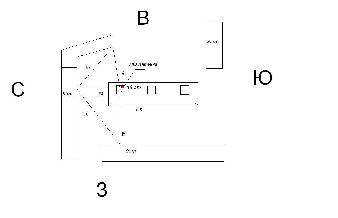

4. На схеме нет направления на север, потому нельзя посоветовать куды вешать Я бы вешал на США (310 градусов).
5. Ты деревья, дороги учитывал ? В смысле - думал реально ли потянуть провод с крыши на крышу ? Ато у меня то дома тоже вокруг есть, но то кючей нет от чердака, а то деревья, столбы, провода - не дают ничего сделать.

Ты расстояние посмотри по промерам? Что туда влезет? И как влезет?
Ты расстояние посмотри по промерам. Что туда влезет

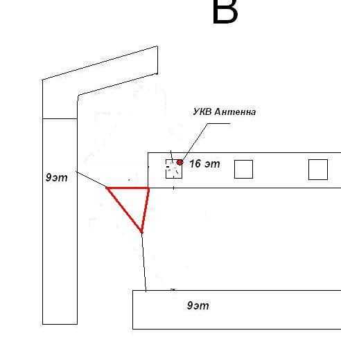

У тебя туда влезет чего хочешь, с двойным запасом. Потому не понимаю, что тебя беспокоит?
В варианте без мачты - можно сделать так. Красное - биметалл, общая длинна = 80 метров (одна сторона = 82/3 = 27 метров)
Черное тонкое - растяжки из вервки/телефонного провода. В углах биметалла - изоляторы.
На углу, что к 16 этажке - конструкция из текстолита/гетенакса/плексигласа для запитки кабелем. Крепим ее на сталистой проволоке прям к углу дома к чему - нибудь прочному.
Питается без согласования, просто кабель - центральная жила на один катет треугольника, оплетка на другой. Конструкция - проще паренной репы. Основная сложность перетянуть растяжку треугольника на другой дом ничего не зацепив по дороге.
В варианте с мачтой все то же самое, но угол с кабелем цепляется за мачту. Но учитывая, что твой дом 16 этажей - смысла я в этом не вижу. Наоборот - дом сработает, как рефлектор и ослабит помехи. Если захочешь поработать с другими сторонами света - гораздо эффективнее будет повесить отдельные треугольники на другие стороны дома.
