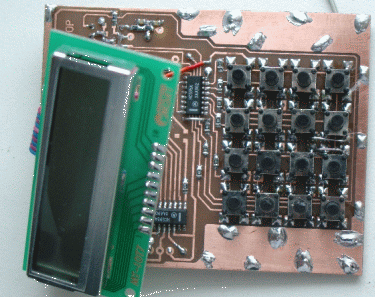

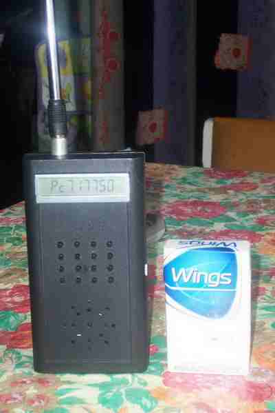

      12 января 2009 в 14:40 Гілками Прикріплені файли (0 завантажити)
делал такие .Потом мне не понравились размеры, и для приемника переразвел платы меньшего размера....
ужались очень даже прилично.
несколько человек повторили.
Один из таких вариантов приемника на фото.

      12 января 2009 в 14:49 Гілками Прикріплені файли (0 завантажити)
там состоит из двух плат - индикатор ЖКИ и самого приемника.

была мысль платы заказать, чтобы готовые наборы комплектовать.. но платы недешевые, да и ждать нужно.
Кстати, если кто имеет шаровый доступ к текстолиту(нормальному) - можем бартер сделать.
беру текстолит и отдаю несколько плат любого формата .
Кстати зашить проц - там только в "синтезаторе"(плата индикации) нужно.
А остальное - чистое творчество паяльником в руках.
Плату индикации делал с "SMD" процем. его и зашивать чуть сложнее, подпаиваться нужно и т.д...
если кому сильно захочется - у меня еще есть пару готовых, рабочих плат индикации - могу обменятся на чтото мне нужное:)
