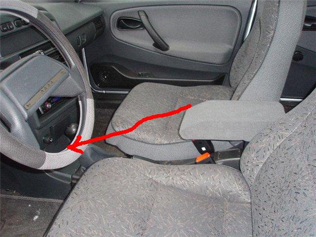

Жена подарила Multitronics X150.
Хотел вечером быстренько подключить и обложался.
Разйом подключил, а вот куда подключается провод "К-линии" никак понять не могу!!!
Ребята подскажите как выглядит та штуковина в которуюю он вставляется???
Заранее спасибо!

Белый провод К-линии подключается к диагностической колодке в один из раземов (в инструкции к БК должно быть нарисовано).
Есть разные диаг. раземы.
Например у меня в "десятке" этот разем находиться под рулевой колонкой, немного справа от нее.

А как эта колодка выглядит?
Какого она цвета?
Под рулевой колонкой нашёл:
1. чёрную коробочку, по инструкции к БК похожа на разйом иммобилизатора с установленной перемычкой.
2. белый разйом - папа+мама с проводами от зажигания.
Но на инструкции эта колодка с шестью разйомами в два ряда, а такого я что-то найти не смог!

У меня она находиться в центральной стойке под прикуривателем и пепельницей, в лючке т.е. прямов возле КПП. Вглядит как обычный разъем, точно так же как нарисованно в инструкции. Т.е. надо открыть лючок и там будет эта колодка.

О нашел свою фотко:
О нашел свою фотко:

все зависит от торпеды. Если у тебя она 15ая, то тогда в центре под прикуривателем,как было сказанн выше
Если торпеда старая - высокая, то находится на внизу полки, той что под бардачком со стороны правого пасажира.

в старой точно со сороны пасажира полкой
