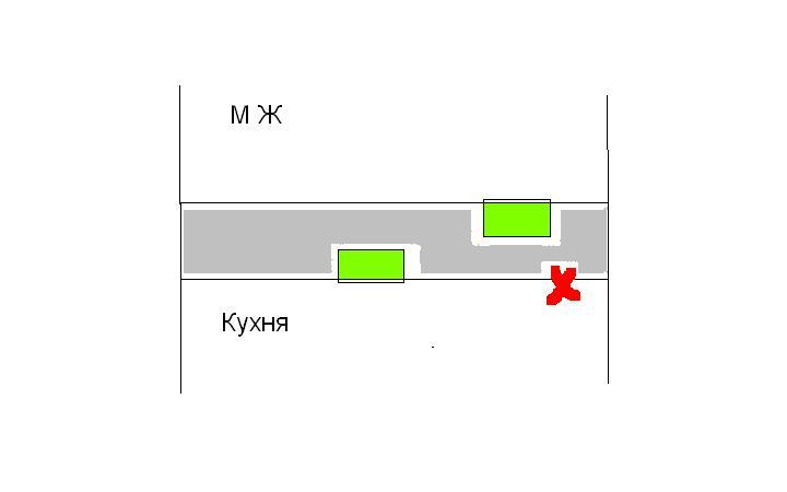

Народ, подскажите.
Для вытяжки на кухне смотрю куда сделать выход воздуха. Между кухней и сортиром имеется вентиляционный канал ( по бумагам из БТИ) фактически вижу канал из кухни где то 20 на 20 и такой же в сортире.
Народ, как думаете, если прорубить окно в месте где красный крести там тоже будет вент канал ?
Кто и как делал для вытяжки ?

там не прямо идет вверх, в почти на всю ширину этого бетонного блока. ИМХО ( но у себя пробурил на метр сбоку от вент отверстия, и все работает, дом новый кирпич)
Там тема такая...если просто веерх стояк то запахи в все остальное будут в другие квартиры идти напрямую, там как в печке лабиринт....

Как мне строители вообще предложили вибить отверстие на улицу. Пока думаю.
Стоит ли?

тоже была мысль про улицу, но :
- не будут ли прибегать соседи сверху учуяв запах пекущейся сдобной булочки ?
- у мну там еще балкон мешается перед "улицей"
- "шланг" от вытяжки не будет прикрыт от людского взгляда - неистетична аднака.
Дело не в запахах - вентиляционные отверстия пересекаются, еслм я не ошибаюсь, через каждые 4 этажа, а связано это в первую очередь с требованиями пожарной безопастности.

прорубив стену в произвольном месте можно выйти на канал соседа и вытяжка у него перестанет работать (возможно).
Уж лучше на улицу. точно никому хуже не будет.
