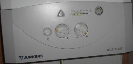

Котёл перевёл на максимум! Вода еле тёплая...

температура на котле какая в режиме отопления ?
выставь 60- и будет тебе счастье

так вроде по фотке и стоит 60
ну незнаю пару дней назад давление падало а вот как москва закрыла задвижку оно поднялось ща в доме жара котел спокойно нагоняет 22 градуса тепла и мирно отключается я его завел работать от температуры в нутри дома

змеевик горячей воды внутри теплообменника....
у мя аристон- при температуре теплообменника 60- идет нормально горячая вода....
мож напор поменьше сделать ?
х.з- у мя все в порядке пока

Напор меньше сделать - самый лучший способ поднять температуру.
На Куренёвке проблем нет, и в батареях и в кране вода всё та же, настройки не менял, котёл такой же.

От не поленился, сходил к котлу... Котел Вайлянт Темп. носителя - чуть меньше 60... Вертелка где-то на половине стоит...
Да и то периодически прикручиваю, т.к. моя 2-х месячная мелкая не любит температуру выше 22... (вся в меня:) хладолюбивая )

Давно он работает? Может теплообменник горячей воды накипью зарос

Всё зависит от температуры входящей воды и протока.Котёл выдаёт 13 л в минуту воды подогретой с 20 до 30гр. Короче чтобы грел котёл на большую температуру нужно уменьшать проток воды.
