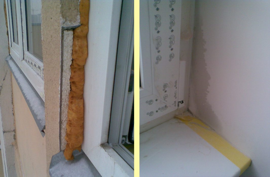

Коли були морози побачив таке як на фотках.
Хто криворукий? Віконщики чи маляри які відкоси робили?
І головне питання що робити?
Ззовні все розрізати та перезадувати?
Коли були морози побачив таке як на фотках.Хто криворукий

Re: Проблема з вікнами [Re: ]
      11 января 2009 в 13:17 Гілками
А как кстати по науке ДОЛЖНО быть?
Должна быть винда вся эта пена?
Я когда себе окна менял, заказал их размером больше оконного проема - чтобы само тело рамы уходило внутрь в бетон, как было с со старыми советскими окнами.
Так было дороже, само собой, но, как мне кажется, надежнее и эффективнее. Такого эффекта нет и ужасного вида, когда окно "висит" посредине проема, со всех сторон обдутое пеной - тоже.

Все нормально, в комнате повышенная влажность (или стяжку заливали или беспесчанку делали, вот влага и конденсируется в местах перепада температуры). Со временем пройдет (упадет влажность в помещении).
А пену закрыть не помешало бы, например проштукатурить (для нее свет губителен).

Насколько я знаю, винить тут можно только хозяина окон, который после установки окон, не произвел малярные работы!
Пена, которая подвержена внешнему воздействию очень быстро приходит в негодность, поэтому надо было сразу замазать все, заштукатурить........
а ты что, за окно не смотрел,что откосы тебе там никто не делал???

Re: Проблема з вікнами [Re: euroford]
      11 января 2009 в 14:47 Гілками
да, можливо із-за цього, стяжку робили.
Тепер буду наблюдати.

Re: Проблема з вікнами [Re: Dr.Livsi]
      11 января 2009 в 14:50 Гілками
На фотці, по-вашому, піна вже не виконує свою функцію?
      11 января 2009 в 15:09 Гілками Прикріплені файли (0 завантажити)
Мороз обходит окно через стену. На внутренней стенке образуется конденсат, нормальный физический процесс.

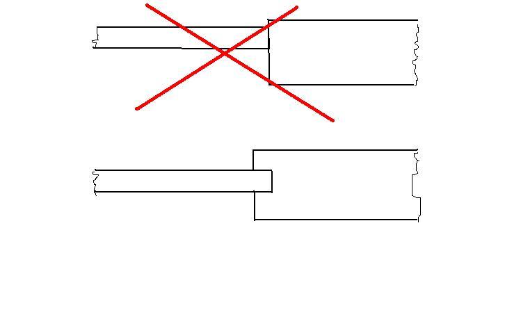

криворукие в данном случае есть "специалисты" которые ставили окна
по хорошему (например по рекомендации Рехау) извне, между коробкой и четвертью должна быть проложена пароизоляционная лента
правильно так (это вид вверху):
неправильно так (сбоку):
так получается из-за криворуких строителей
правда в этом случае поставили ленту гавняную, ну то ладно
шо делать теперь? я бы попытался заставить установщиков сделать все так как надо, и еще заплатить за откосы

это естественно для четвертного проема ))

Re: Проблема з вікнами [Re: Громозека]
      11 января 2009 в 15:32 Гілками
звыняй друг, написал ты бред
никуда мороз не ходит
либо конденсируется вода из воздуха при высокой влажности, но точка росы, скорее будет на стеклокете в районе дистанционной рамки, чем на профиле либо откосе
либо пар который не смог выйти из шва, в связи с тем что пена заштукатурена снаружи выходит на откос
либо влага которая проникла через пену выходит на откос
      11 января 2009 в 18:28 Гілками
Да, пена уже не выполняет своей функции, это фикция уже!!!
От ветра,солнца и мороза, она стала просто песком, ты ее тронь, и она быдет сыпатся!!!!
Жаль конечно,что так все вышло, но надо переделывать окна, если хочешь,чтоб эти окна выполняли свою функцию!

Re: Проблема з вікнами [Re: bald]
      12 января 2009 в 16:40 Гілками
Містки холоду ніхто не відміняв .
В першому варіанті місток холоду явно коротший ніж в варіанті з четвертю.
      12 января 2009 в 16:50 Гілками
я б спробував зрізати зайву піну за вікном, замазати зверху штукатуркою для зовнішніх робіт.
коли буде плюсова температура стабільна
потім - пофарбувати масляною фарбою.
      14 января 2009 в 11:56 Гілками
у тебя типичная проблема - неправильный монтаж окон. я долго занимался этой темой и кое-что здесь писал, честно - в лом переписывать.
кратко - вынимать окно, очищать от всего что там есть внутри шва и ставить заново по технологии монтажа - ПСУЛ, паропроницаемые ленты и т.д. все эти монтажи на "задули пеной и все" - долго не живут. деталей много можешь почитать на www.okna.com.ua
      14 марта 2009 в 18:05 Гілками
Криворукие и те и другие.
Тебе нужно теперь всю пену снаружи повыковыривать, заделать наружные откосы и заполнить швы нейтральным силиконом. Так, как есть оставлять нельзя - пена боится солнца и влаги.

Re: Проблема з вікнами [Re: adrenalin]
      16 марта 2009 в 16:31 Гілками
+1
Снимать все окно не обязательно. Правильно - снять, конечно, но гемору... Можно срезать пену монтажным ножом, Где совсем худо с пеной, дыры большие, в общем, плохо запенено - срезать, куда рука достает и запенить наново. Потом пену выронять по проему и зашпаклевать только не силиконом, а паропроницаемой шпатлевкой на силиконовой основе "Стиз-А". Получается дешево и сердито. А вот внутри пену нужно пароизолировать перед установкой откосов.
В этом случае, похоже, есть сквозная щель на улицу, наверняка есть. 100% перепенивать. Но я уверен, что можно обойтись без снятия окна.
