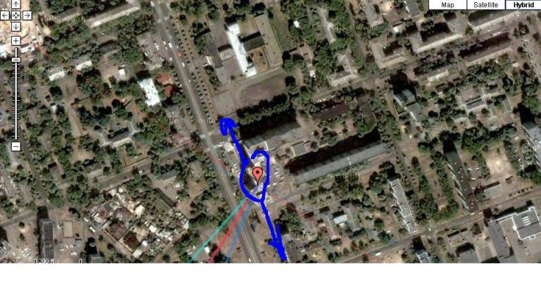

      25 января 2009 в 20:01 Гілками Прикріплені файли (0 завантажити)

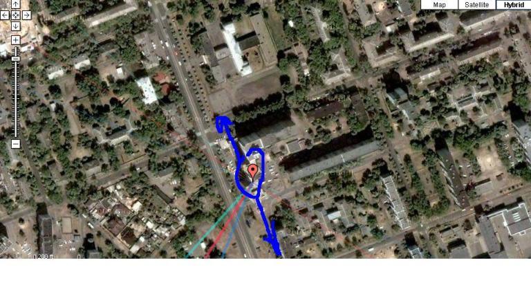

а что мне поставить?
нужно
1) наличие HD сигнала
2)перечень наших каналов чтоб бі типа интера, иств, 1плюс1 и тп
одели? цена? кто возьмется?
а то кабеьная цифра на плазменном ТВ 42" нормально но хочется лучше
на картинке синие стрелки єто стороні на какие окна выходят (ТВ со стороны верхнес стрелки..северо-западное почти западное направление)
спасибо
а что мне поставить.нужно1) наличие HD сигнала2)перечень наших каналов чтоб бі типа интера, иств, 1плюс1 и тподели

Re: Спутниковое ТВ, поделитесь опытом? [Re: UA]
      26 января 2009 в 08:31 Гілками
      26 января 2009 в 10:42 Гілками
нужно
наличие HD и украинские каналы - пока вещь несовместимая.
если надо по отдельности - то нема проблем.
тока надо будет и ресивер покупать который сможет принять и показать тебе HD
тока надо определиться для себя - надо ли оно... потому что каналов на плюсах например АЖ челых 4 - HD Кино, HD Спорт, Eurosport HD, HD Life. платить надо будет 10уе в месяц.
теоретически можно смотреть зарубежные HD каналы, но опять же надо пределиться - надо оно тебе или нет...
просто часто люди ставят себе все самое можное и навороченное, а потом через три-4 месяца говорят, что не пользуются этим ничем.
мы сделали недавно челу установочку... вышло около 3,5тыс.уе - а потом оказалось, что ему надо просто чтобы жене было нескучно - клипы чтобы показывало
ресивер под HD будет стоить 400где-то.уе.
