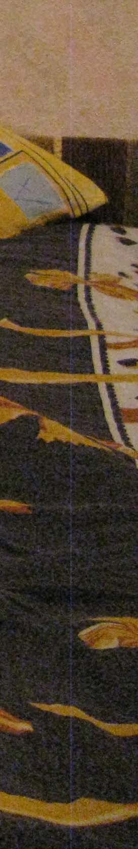

Заметил недавно, при фотографировании в плохо освещенных местах без вспышки.
Проявляется то сильнее, то слабее. Но на последних 20–25-ти фото, сделанных без вспышки в квартире при плохом освещении, полоса присутствует.
Очень похожа на полосу, оставляемую струйным принтером, когда чернила заканчиваются.
На фотографиях, сделанных днем на улице, природе и т.д. (т.е. при хорошем дневном освещении) полосы нет. Или дейсвительно её нет, или я её не вижу.
При вспышке тоже самое, или её нет, или я её не вижу.
Полоса идет не "от края до края", а начиная от середины снимка и вниз до края.
Закономерности проявления этой полосы не могу проследить. Полоса на одном и том же месте.
Но на более ранних фотографиях она слабо-слабо выраженная. (Что бы её там разглядеть, надо очень и очень внимательно всматриваться).

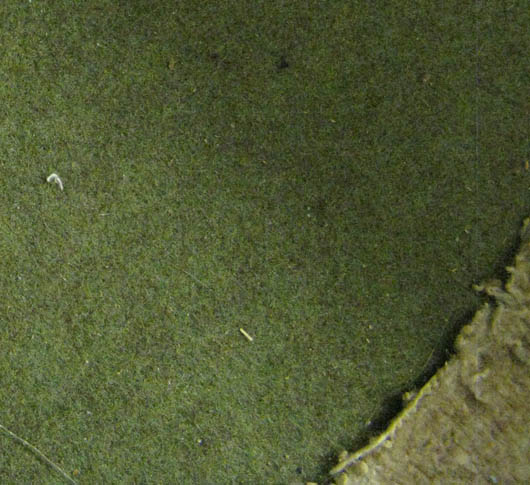

Первое фото - без вспышки. Полоса справа, возле края, вертикальная.
Качество не ахти. Но сюда вставить лучше не получается.
В оригинале намного четче выглядит.

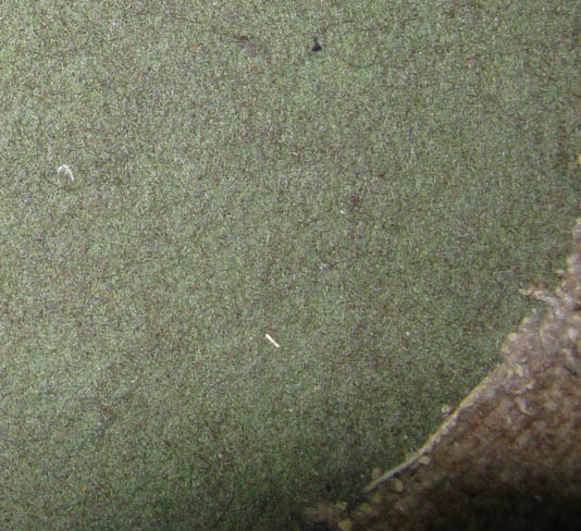

Второе фото - со вспышкой.
Полосы нет.
Как я только в фотошопе не извращался. Я её не могу найти.
Второе фото - со вспышкой.Полосы нет

ИМХО дело не во вспышке, а в чувствительности 250 и 800. Попробуй без вспышки чего-то более яркого, чтобы ИСО было пониже. Думаю, тоже полосу видно не будет. Контакт, похоже, не полностью погиб, а плохой. А на высоком ИСО сигнал с матрицы слабее.
PS: а снимки с ресайзом или без?
Т.е. с ресайзом?
Фотку сделал. А в фотошопе обрезал и уменьшил.

Только обрезай без уменьшения. Чтобы можно было увидеть "честный" пиксель. И все-таки попробуй на разных ИСО. Для гарантийной четко представить дефект - ИМХО половина успеха.

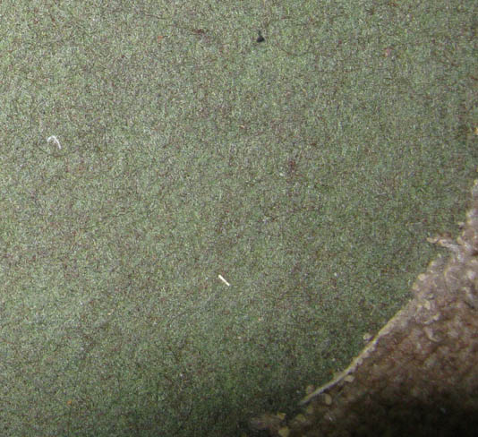

Re: Проблема. Полоса на фото. [Re: S.Silver]

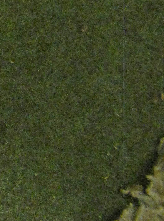

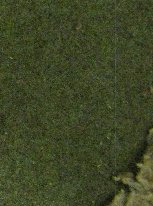

      24 января 2009 в 00:43 Гілками Прикріплені файли (0 завантажити)
Вот. Сделал только "Crop" в фотожабе.
1.

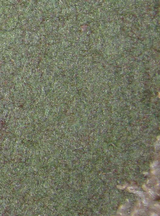

      24 января 2009 в 00:44 Гілками Прикріплені файли (0 завантажити)
2.
2.
