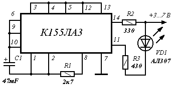

А шо не ясно? Что плата сигналинга "Селект-5" подключается к процу, а последний присутствует только на проф. айкомах (кенвудах)
Ога, кетайцы все на 155-й серии работают. Исключительно на К155ЛА3.
Голактека опасносте! Попячем УГ лучеметами на К155ЛА3. Пыщь-пыщь!
