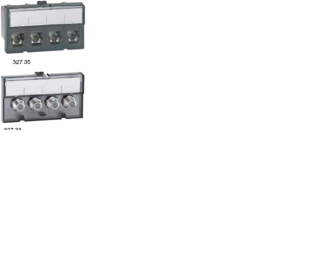

Можно в кусок короба аккуратно встроить вставки для патч-панелей
RJ45 есть "наборные" http://www.lanmaster.ru/KATALOG/katalog.asp?r=2&kod=3OK45UTP
В Legrand есть блок коннекторов 4 RJ45 код 327 31 (30)
по видео- код 327 33. Не уверена, что то, что нужно, но посмотрите
Эти картинки практически соответствуют тому, что мне надо. Однако - выглядят великоватыми Особенно смущают пустые полосы сверху над RJшками и BNCшками. Хотя само по себе наличие BNC - это здорово.

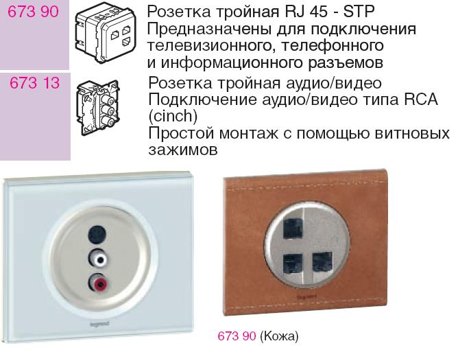

Я полазил по каталогу Легранда - нашел вот такое (скомбинировал в картинку)
В одном посту либо 3 витухи, либо 3 RCA (на картинке 2 RCA+S-Video, в каталоге нет красивой картинких трёх RCA). Так как коаксиал идет от камер - то BNC предпочтительнее, но с точки зрения компактности данный пример более приятен. Мне надо вывести 6 коаксиалов и 8-10 витых пар

А где у них можно посмотреть такое "вживую"?
Приложенные Вами картинки из новой серии, есть ли они на складе у кого-то из диллеров или на самом Легранде можно узнать по числовому коду у представительства по тел. : (38 044)531-30-79, 494-00-10.
Покупать мне нравится у "Галант-Пол"( не реклама) ул. Ярославская, 32/33 Тел. (044) 492-80-10; 239-17-97, толковые менеджеры, быстрая реация.
пустое место сверху- это для маркировки.

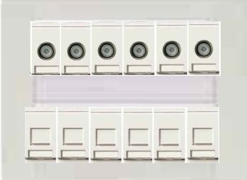

На vimar.ru можно голову сломать в каталогах Я вот только что картинку прикрепил - есть у Вимара что-то похожее?
ИМХО, если в варианте Вимара:

Габаритные размеры данного блока - примерно 150х200мм.
Размеры модулей - где -то 45х25мм.
Зы: Сорри за какчество рисунка...
На самом деле цвет модулей и рамки не отличается.
