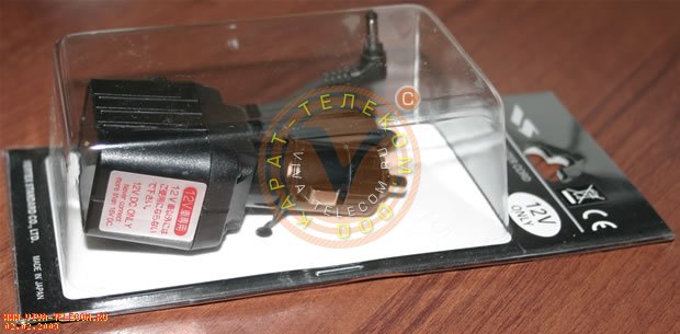

Уже больше года, родной адаптер служит верой и правдой.
В режиме подзарядки, работает TX и RX без проблем.

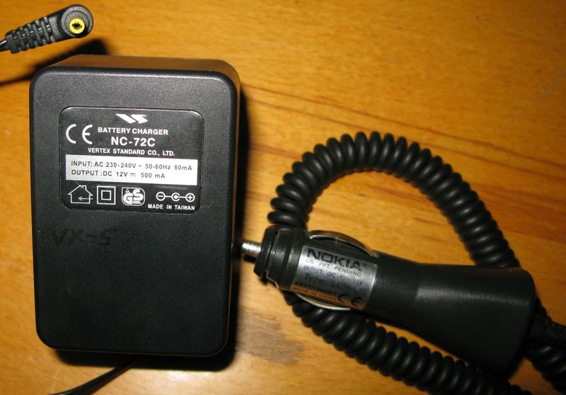

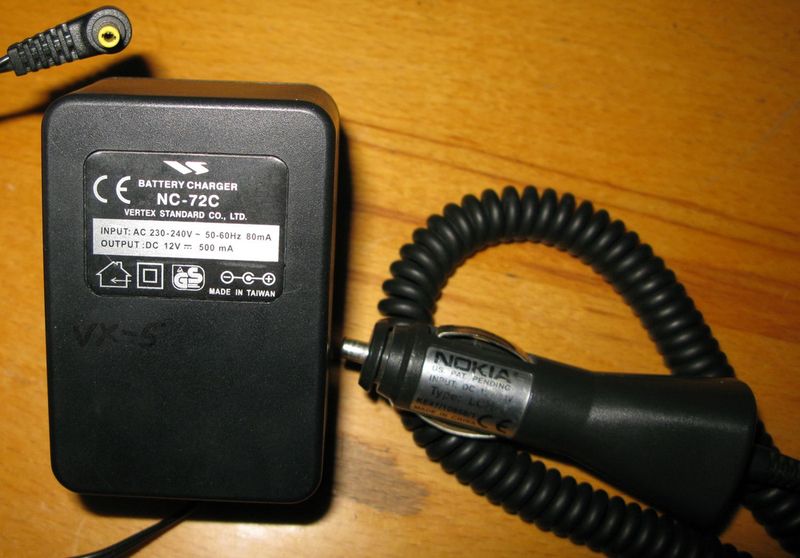

Насколько лет назад для своего навигатора Garmin GPS72 прикупил за пару долларов на радиорынке б\у подзарядку для телефонов NOKIA (напряжение 12V), сделал несколько разъемов. Появилась возможность запитать Yaesu-VX5, Yaesu-VX400.
Думаю и для Yaesu-VX6 подойдет. Сам люблю фирменные вещи, но не всегда считаю такую покупку обоснованной.
Всем Удачи!
Всем Удачи!
Хорошая идея,только вот штекерок подобрать нужно не фонит когда зарядка подключенна ?
