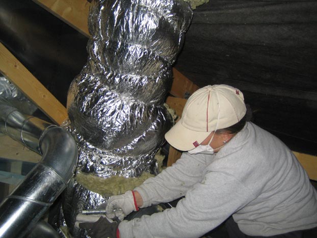

Если, например, запотевает зеркало в ванной, то почему не быть конденсату в трубе?
Вон, смотри, как их кутают на неотапливаемом чердаке:
+1Рисунки конечно, классные, но нужно быть ясновидящим, чтоб вычислить реальную картину.  Все жыж по-разному моются, например

Резюме: нужно очень хорошо утеплять как показано на фото в обсуждении выше, как потеплеет, займусь. Конечно у меня утеплено куда слабее.
Всем спасибо за конструктив.
