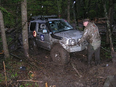

      3 февраля 2009 в 11:24 Гілками Прикріплені файли (0 завантажити)
вот где джимни хорош

Re: Suzuki Jimny или Daihatsu Terios [Re: Vavan]
      3 февраля 2009 в 11:35 Гілками
Ну, это уже не "классический" Джим, а лифтованный "монстр", вряд ли топикстартер рассматривает такие режимы эксплуатации как основные - это более для фанатов вне/без-дорожья
      3 февраля 2009 в 13:10 Гілками
интересно такой танчег без пониженной вообще тронуццо может? А-то я примерно знаю, скока такие колесья весят...

Re: Suzuki Jimny или Daihatsu Terios [Re: fetus]
      3 февраля 2009 в 13:20 Гілками
Я б перефразував "чи може він рушити на стоковій понижненій"?
Там, я знаю, міняють шестерні в роздатках на тюнінгові, збільшують передаточне число.

Re: Suzuki Jimny или Daihatsu Terios [Re: vvvolf]
      3 февраля 2009 в 13:21 Гілками
тогда ок, конечно. Смотрится весело
