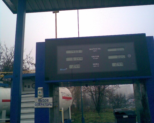

Сегодня на Броварском просп. возле м.Левобережная, заправка НЛО, залили газа в 60л балон.
Сообщения: 2468
С нами с 10.01.2006
Re: Газ. Впихнули 47л в 46л баллон. [Re: Andrew82]
      13 февраля 2009 в 15:47 Гілками
Ха, снизу копочка- "Вызов...", жать ее, пока заправщик не взмолится и сам не предложит решение :-)))

Если-б вы увидели как выглядит бензиновая часть этой заправки сразу поняли-б почему ее так называют(шланги свисают сверху). А какой-либо известной ТМ на самой заправке нет.
в киеве две таких заправки одна на Бажана, и одна на Броварском.
сжигатель газа ***
50 лет (22 года за рулем), Киев
Сообщения: 6392
С нами с 21.02.2005
      13 февраля 2009 в 22:31 Гілками
ранее эти заправки называли японками
мне на такой же заправки по хаарьковскому шоссе тоже умудрились залить в 50 литровый балон около 56 литров, причем заправщик остановил колонку сам, а потом меня делали крайним почему это я им не сказал что у меня балон только 50 литров
так что забывайте вы за эти заправки сразу
