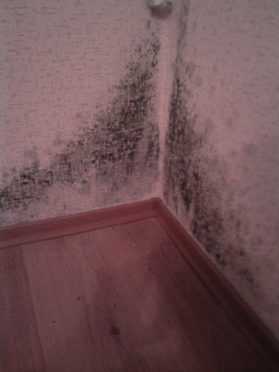

лоджию утеплил внутри и снаружи....но у меня там вынос..вверху на стыке окно -потолок (там гипсокартон, утепление типа стиродура и пароизолятор типа фольги )все равно есть полосочка влаги и плесени..но там просто вытирается и все..а летом ее там нету....на выносе жесть (из нее козырек) ее утеплить сложнее
а вот снаружными стенками комнат засада......только что поотрывал в углуобои и слегка почистил бетон
панель причем типа с утеплителем бето-утеплитель-бетон

      15 января 2010 в 23:10 Гілками Прикріплені файли (0 завантажити)
отодвинув большой угловой диван я просто офигел ...

оторвав обои увидел что в углу стыки между панелями ахутнг протсо и от них холодом тянет.......
еще кондер "суперски" повесли..дырок надолбали кучу и шире чем нужно...сифонит оттуда....в том же углу токо вверху....
кароче у меня нет слов....от наших современных панельных домов

Для борьбы с грибком и плесенью необходимо вначале удалить причину их появления – закупоривание воздуха и плохая вентиляция. Евроокна практически герметично отделяют помещение от улицы ,нарушая традиционную вентиляцию .Как следствие - резкое уменьшение содержания кислорода ,увеличение доли углекислого газа и радона ,что очень негативно влияет на здоровье.На рынке появились бытовые вентиляционные установки с рекуперацией тепла. Данные приточно-вытяжные вентиляционные установки позволяют использовать энергию воздуха удаляемого из дома для нагрева свежего воздуха, забираемого с улицы. Коэффициент утилизации тепла в данном оборудовании может достигать 60 %.
Рекуператор для бытового использования являет собой цилиндр диаметром 15 см., с рабочим модулем длиной от 38 см., Весь рабочий модуль помещается в сквозное отверстие (диаметром 16см) внешней стены помещения. Видимой остается только вентиляционная решетка в помещении и снаружи. Идеально подходит для залов 30-50 квадратных метров или как дополнительная вентиляция для больших залов. Преимуществом является- инновационная система сбережения тепла благодаря использованию трубчатых медных рекуператоров (теплообменников) на встречных потоках воздуха. И Это реально помогает.
Могу дать пару полезных ссылок, посмотри там варианты решения Вашей проблемы, разработанные Львовской обл. администрацией

У меня после сильных морозов иногда (примерно раз в пару лет) начинают "цвести" некоторые откосы и угол на кухне. Чем только не пробовал травить эту гадость, а в итоге присоветовали мастера обычный отбеливатель совкового типа - "Белизна" (для белья). Сам удивлен - на пару лет помогает! Одеваю перчатку, и хорошо пропитываю эту гниль поролоновой феничкой. Полную чистоту откосы приобретают минут через 5, но на этом останавливаться не стоит - я повторяю несколько раз, в течение дня- двух. Потом как высохнет, подклеиваю отошедшие углы обоев - и все! Обои тоже выглядят как новые - обычные, правда моющиеся.
Один момент: белизна нужна свежая, проверяется вонючестью!
Успехов в борьбе с нечистью!
Ну а когда грибок изведешь, нужно подумать о его изведении в принципе.. Разобраться откуда влага - то ли от стены, из-за плохой гидроизоляции, или просто конденсат. Во втором случае идеалогия решений проста - дом утеплять только снаружи, а не изнутри и вентиляция.
Еще раз победы!
