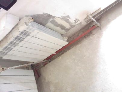

Сообщения: 25029
С нами с 29.05.2008
Re: Найти трубы отопления в полу [Re: Yashka]
      8 февраля 2009 в 23:18 Гілками Прикріплені файли (0 завантажити)
Если такие как у меня то вот тебе фотки
Сообщения: 18554
