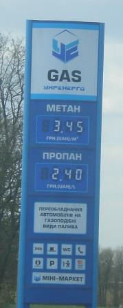

      24 апреля 2009 в 21:20 Гілками Прикріплені файли (0 завантажити)
кто прокомментирует картику?
кто прокомментирует картику.

      25 апреля 2009 в 21:35 Гілками
такие цены по областям: Хмельницкая, Винницкая, Житомирская, Киевская, Черниговская, Черкасская. В Черновцах цена на метан такая же, а вот пропан - 2,95.
Я в диком шоке

Re: Пропан или метан? [Re: Дмитрий Викторович]
      2 мая 2009 в 09:54 Гілками
А что тут, собственно, комментировать
Сначала этого года цена на природный газ ведь новая!
Меня вот очень удивляет, как это пропановые монополисты цену не взвинтили Тьфу*3
