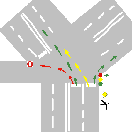

Чето может я мудрую, но все таки... Перекресток схематично изобразил на рисунке:
Интересует по сути 2 момента... Как считает общественность и почему (считаем что мы по рисунку движемся снизу):
1. При движении из левой полосы по "зеленому маршруту" - следует ли моргать поворотником налево?
2. Разрешено ли движение из правой полосы по "желтому маршруту"?
ИМХО - вся заморочка в отсутствии в ПДД определения "поворот". Поворот ли здесь налево или просто искривление дороги?

Re: Поворот или таки закругление? (+) [Re: dl]
      9 февраля 2009 в 10:33 Гілками
Поворот, поскльку тут перекрёсток.

Re: Поворот или таки закругление? (+) [Re: LasVegas]
      9 февраля 2009 в 10:37 Гілками
ХМ... и что , что перекресток? ИМХО если я не пересекаю траекторию встречного - я даже теоретично не поворачиваю налево.
      9 февраля 2009 в 10:39 Гілками
если ты знак с приоритетами нарисовал прнципиально правильно, то это перекресток 2 дорог, а не 3 или 4. следовательно - закругление
      9 февраля 2009 в 10:52 Гілками
Не помешает.
Смести стрелку правее, тогда можно )

Re: Поворот или таки закругление? (+) [Re: Maka]
      9 февраля 2009 в 10:54 Гілками
Не помешает.
У нас там обычно показывают когда под кирпич хотят нырнуть...
та то рука дрогнула, как для меня и так шедевр намалевал, понятно шо полосы не срезать по ходу Вопрос именно стоит считать это поворотом налево или таки движением прямо просто по закруглению.
      9 февраля 2009 в 10:59 Гілками
Дык, табличка же под знаком нарисована, вот по ней и ориентироваться нужно ИМХО. На данном рисунке - закругление дороги, а не поворот.
Перекресток с закруглением. Похожий перекресток Кошица- Драгоманова, вот только по Кошица полос меньше, светофора нету и поворота с кирпичем отсутствует.
      9 февраля 2009 в 11:13 Гілками
IMHO (AFAIR со времен автошколы?) искривлением считается изменение дорогой направления не на перекрестке.
Коллективное бессознательное на этом перекрестке -- в правой полосе стоят поворачивающие направо, а в левой -- поворачивающие налево. Сам поступаю аналогично. Т.е. в моем понимании осуществляется поворот налево. ГАИшники вроде как согласны. По крайней мере в том смысле что ко мне при выполнении подобных маневров на конкретно этом перекрестке претензий со стороны сотрудников ГАИ воочию наблюдавших процесс не было (в том числе и когда я один-одинешенек перед их глазами занимаю левый ряд для "поворота"). В этом же контексте поворота желтая траектория нелигитимна. Сам моргаю.
PS. Т.е., IMHO, действует пункт 10.4 -- это не перекресток с круговым движением, направление движения не определено (безальтернативно) дорожными знаками или разметкой и движение возможно в более чем одном направлении. Т.е. имеет место быть поворот и необходимо занять соответствующее крайнее положение на проезжей части. Ну и раз поворот то моргать обязательно.
