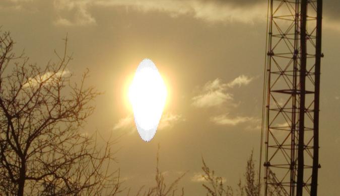

Кто может объяснить эффект на фрагменте ниже?
Похоже на матрицу. Это свет отражается от матрицы, а потом обратно от стекла?
Кто может объяснить эффект на фрагменте ниже.Похоже на матрицу

Я не совсем понял - это ресайз или оригинальная пиксельная сетка. На отражение от матрицы очень не похоже - слишком регулярно на уровне шага пикселей. Очень напоминает перегрузку марницы по однму из цветовых каналов. Что-то типа соляризации. Короче - матрицы просто взывает о помощи...

Re: Солнце на фото [Re: rumata]
      14 февраля 2009 в 23:47 Гілками
Это похоже на какой-то напрочь экстремальный блюминг.. Крайне НЕ рекомендую так делать.
PS Я тоже не верю что матрицу можно убить солнцем, но я так не снимаю - я бы хотел оставить в своей "коллекции" железа аппарат с убитой матрицей в единственном количества...

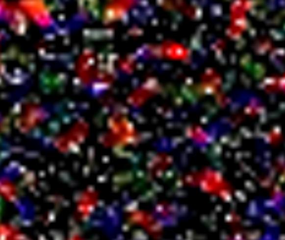

      14 февраля 2009 в 23:52 Гілками
100% кроп
PS: нагнали на меня страхов. на всякий случай проверил матрицу на битые и горячие пиксели - все более чем в норме.
проверял прогой "Dead Pixel Test", снял кадр на снимая крышки с объектива. Пишут, что надо с выдержкой как минимум несколько секунд - снял 30 секунд.
Находятся пиксели только при пороге 2. Порог 3 - по нулям. Порог по-умолчанию - 60 на горячие и 250 на битые.
Т.е. матрица не только целая, но и с очень малым уровнем шумов.
Фух...
Буду впредь еще осторожнее при схемке солнца.
PPS: и все ж таки... есть еще теории - что на исходной фотке - почему такая сетка получилась?
Змінено rumata (00:15 15/02/2009)

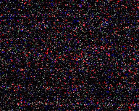

      15 февраля 2009 в 00:14 Гілками Прикріплені файли (0 завантажити)
вот они, шумы. черная фотка многократно поднята яркость (крмвыми). 100% кроп.
