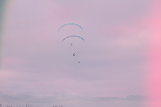

ктот может расшифровать что это на фотке - пи..ец фотику или просто темпрература на улице низкая? Снималось сегодня (-5 по цельсию) , фотик Никон Д40, все остальное в exif есть
ктот может расшифровать что это на фотке - пи.ец фотику или просто темпрература на улице низкая

еще добавлю что карточка Сандиск Ультра 2, а на низкую температуру вроде бы Сандиск Экстрим расчитан, а не Ультра?
Если снимать длинной серией то несколько кадров вот таких как на атаче, а некоторые вполне нормальные получаются. Условия съёмки - очень облачно. ставил балан белого и в автомат и в "облачно 0" ситуацию это не спасает.
В помещении снимает отлично....

Вот что в данном случае не может проявиться, так это глюк карточки - там все просто: или читается, или нет.
Так а что все-таки имеется в виду под глюком - раздвоение парашютиста или цветные полосы? Если "гуляние цвета", то очень похоже на то, что электронике таки холодно. Электронная фотокамера рассчитана вообще-то на плюсовую температуру. И на холоде ее надо только кратковременно извлекать из тепла. Например, держать под курткой. Добавлю, что для нормальной работы затвора - примерно те же требования.
Снимал на свой Д80 порядка часа, не меньше, на 10градусном морозе, пока кольцо зума на объективе не подмерзло, все ок. Никаких глюков вообще. Да и на форуме никона, люди тоже на 40/50/80 снимали на морозе и все отлично. Так что могу дать 100%, что не в температуре дело, скорее всего заводской брак, имхо нести в сервис, пусть смотрят матрицу.

+1
на прошлый новый год, мой Д40 в карпатах выдерживал получасовые прогулки при -15..

мыльница от кэнона (s2 is) не показатель, но у меня так начинала загибаться матрица ) ну в итоге ей пришел капут.
Матрица под замену, без вариантов. Мои соболезнования. У меня так за пару месяцев сдох Fujifilm F700…
