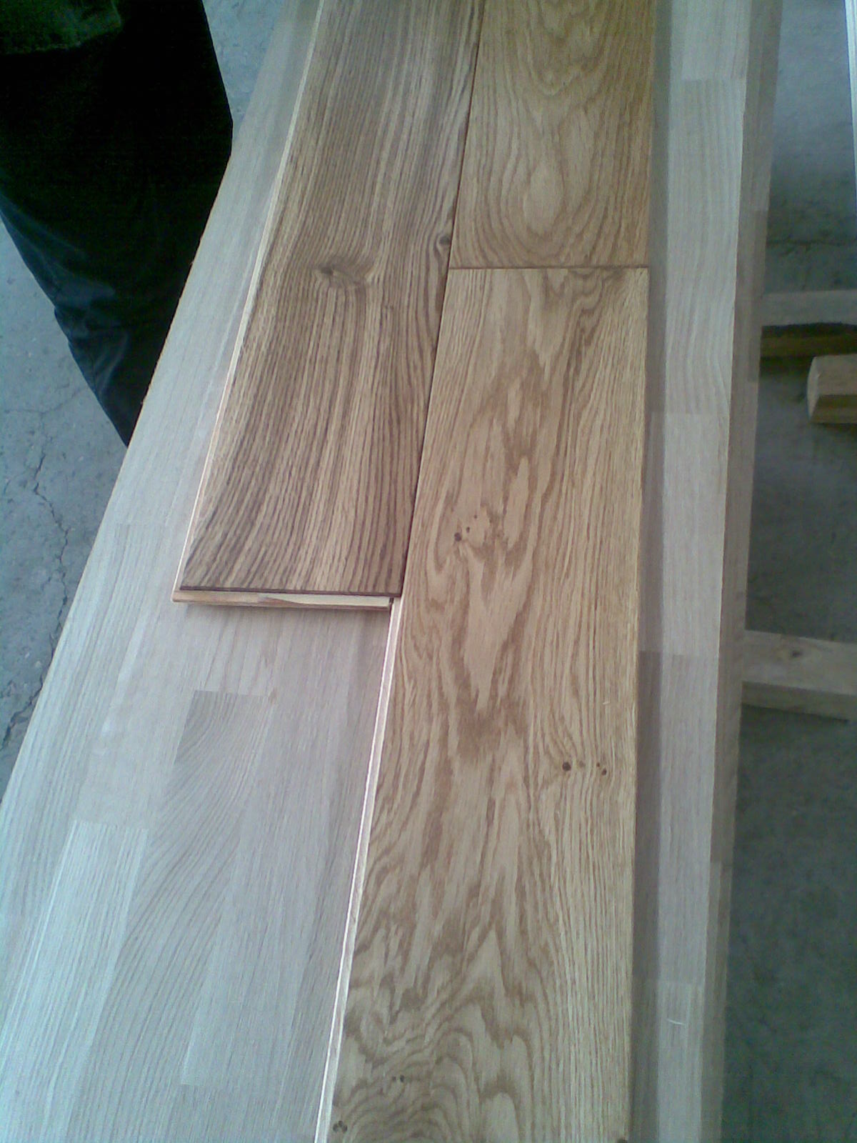

Вообщем ситуция следующая - хочу стелить пол перкетной доской (внешне выглядит как ламинат), предлагают паркетную доску длина 1200мм ширина 200мм, толщина дуба 2-3мм (основа - березовая фанера), общая толщина доски 15мм, есть вариант не лакированной - 230 грн/м.кв. и лакированной с фаской 270 грн/м.кв. Это цена за 2-й класс (т.е с "живыми" сучками). Про-во Украина. Делают в основном на экспорт.
Вопрос - как цена? и лучше брать лакированную или самому лаком вскрывать?

А давно видел? Точно паркетная доска или может это ламинат был? И еще она с кусочков или цельный дуб (имеется ввиду верхний слой - именно дуб, тот что толщиной 2-3мм)? То что мне предлагают - цельный дуб (как на фото).

цельный круче конечно
я видел клееный, видимо потому и без сучков
