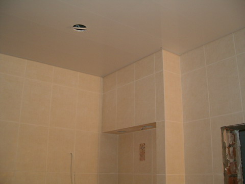

      3 марта 2009 в 12:25 Гілками Прикріплені файли (0 завантажити)
Делал широким глянцевым пластиком. Если брать хороший плотный пластик, то ничего не просвечивается. В моем случае был применен бельгийский.

Если врезать галогенки - вагонка ИМХО плохо. Пластик и так довольно мягкий, а при нагреве...
Пластик от нагрева в самом деле может "уйти" в зоне светильников, но только если мощность лампочек больше 35 ватт. Если ставить 20 ватт (а больше там и не надо), то все будет ок! Я на старой хате подобрал темно-зеленый пластик (под мрамор) в цвет половой плитки, вышло неплохо.
