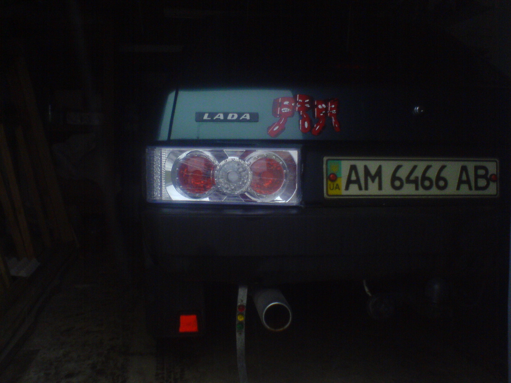

у меня на ваз 21099 возникла такая проблема --купил новые тюнинг. фонари задние подключил все нормально но когда включаю поворотник то он мигает с такой частотой как будто перегорела лампочка но все лампочки уелы ПОМОГИТЕ

Все правильно, у тебя светодиодные поворотники и они меньше потребляют енергии ,твоя система контроля лампочек как раз и считает что малое потребление -ламочка перегорела.
С фонарями в коплекте должны быть доп нагрузочное сопротивление (ну во всяком случае у меня было)

Дис правильно дал совет, не хватает сопротивления, по этому и моргает так часто. Суть вопроса была не в обсуждении нужна или не нужна эта оптика, а именно в "почему поворот моргает чаще чем нужно".

Когда включаешь поворот другие лампочки не загораются? к чему клоню у меня такая х...р..была,плохая масса, они еле заметно моргали когда вкл.порот(лампы стоп,габариты.)
проверь сначала массу,посмотри нет ли замыкания.
