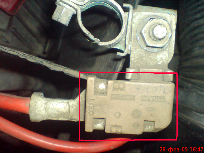

Предыстория - накрылась у меня клема на "+"
Решил заменить, но задумался - зачем нужен девайс (на рисунке обведено красным) ???
Выкидывать его или нет?

Не уверен, но где-то читал что некоторые автопроизводители устанавливают девайсы, которые отстреливают клему в случае ДТП... Может это из этой серии?

Походу там только предохранитель обычно у машинок ставится. Силовой. На стартер и генератор. Если уверен, что не будет тебе никто мощную переплюсовку делать - можешь без него клеммку мутить.

Попробую этот реанимировать
хотя и есть комплект клем, покупал не глядя, но наверно всё же перестрахуюсь и попробую найти/сделать вышедшую из строя запчасть

Не, не только - там еще разгрузочное сопротивление для сглаживания бросков по напряжению, к которым очень чувствителен ЭБУ и которые по своей шине пропускает генератор.

Спасибо, лишний раз убедился, что ничего "лишнего" выбрасывать не нужно ибо оно потом выйдет боком там где не ожидаешь и на конкретную суму.
