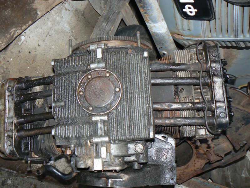

      7 марта 2009 в 22:27 Гілками Прикріплені файли (0 завантажити)
Нужно отмыть старый двигатель от замасленных пятен, нагара, ржавчины, окислов и т.д.
Двигатель снят с автомобиля и разобран. Имеем блок, цилиндры, головы и кучу мелочевки. Все нужно отмыть до состояния металла. Драить руками у меня нет никакого желания и настроения. На мойке такой двигатель не отмоют, имею опыт.
Поэтому и нужна какая нибудь едкая химия.
Есть - надо

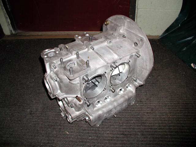

      7 марта 2009 в 22:28 Гілками Прикріплені файли (0 завантажити)
Хочу вот такое и без лишних телодвижений.
