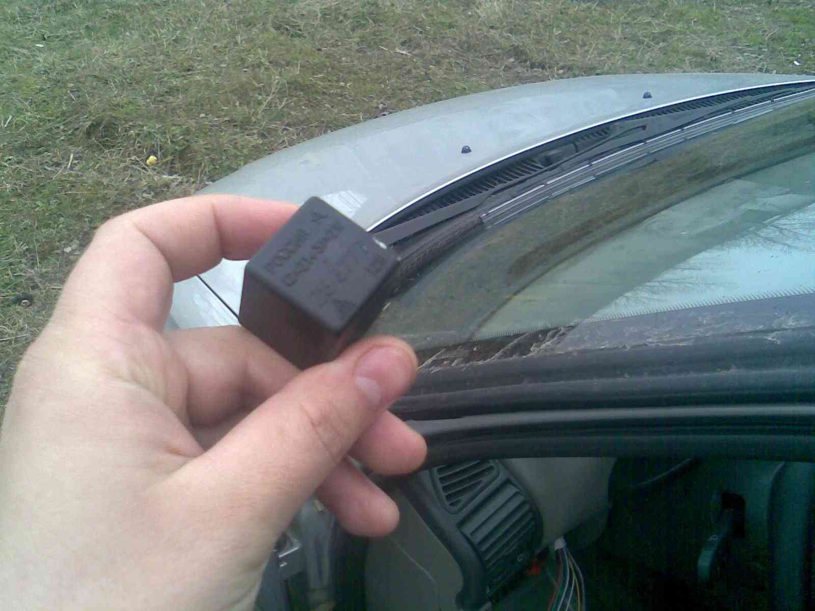

Re: а может ли быть [Re: ENZO]
      17 марта 2009 в 14:14 Гілками Прикріплені файли (0 завантажити)
вот собсно и фото релейки:

Re: а может ли быть [Re: Димок]
      17 марта 2009 в 14:34 Гілками
включаю поворотник - загорается поворот и не моргает.
тупо горит, пока я переключатель поворота не переключу обратно.
аварийка тоже - включается и не моргает.
1 в 1 симтоми як в мене були на 2109.
Знімав поворотник, коли ставив назад - 1 контакт злетів і коротив на масу.

Re: а может ли быть [Re: Tourist]
      17 марта 2009 в 14:47 Гілками
поворотники не снимал, все вылечилось (ттт, пока что так) заменой реле на качественную
      17 марта 2009 в 14:56 Гілками
в мене тоже лікувалось, якісного реле хватало на годину їзди.
Звичайно, добре якщо тільки реле, але якщо повториться - шукай замикання.
З.І. Якщо придивись - воно моргало, тільки поворот не виключався повністю, а світив чуть тусклішим світлом.

Re: а может ли быть [Re: Bivaliy]
      20 марта 2009 в 19:04 Гілками
Хочу отметить, что точно такие же реле поворотов (по размеру и расположению выводов) имеет и вся линейка старых Фольксвагенов: Гольф 1,2,3 и Пассат 2,3,4. В отличие от Российских, немецкие работают безотказно десятилетиями и, что самое важное, защищены от перегрузок. Если есть возможность взять на разборке такое реле, то проблема закроется раз и навсегда. У него три вывода с обозначениями "49", "49а", "31". На корпусе может стоять цифра 19 или 21.
