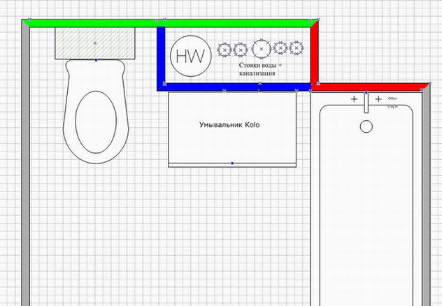

вот для наглядности :
* зеленая стена - монолоит
* красная - кирпич ( в ней вентшахта)
* синня - короб из ГК
вот для наглядности :* зеленая стена - монолоит* красная  - кирпич ( в ней вентшахта)* синня  - короб из ГК

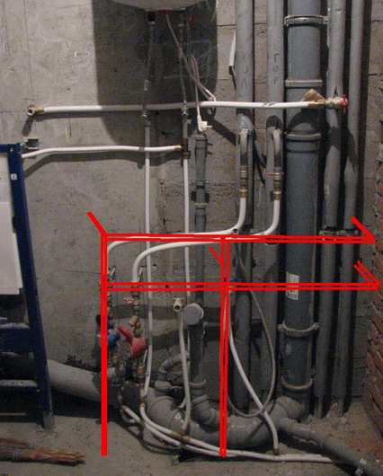

А почему не спрятали трубы в стену ?
Там идет стояк, не спрячешь.
+1
Собрать раму из метал./профиля, примерить умывальник, сделать отверстия под крепеж, потом обшить ГК.

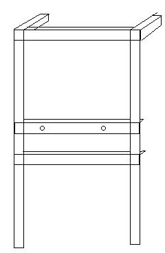

      10 марта 2009 в 17:29 Гілками Прикріплені файли (0 завантажити)
.. о! ну тут есть где развернуться чтобы сварить каркас стальной и закрепить к стенам..
.. Можно конечно и из ГК профиля, но лично мне нравятся гарантированно надежные решения - Рама из стального уголка - и можно будет не думать о том что кто-то, вставая с горшка, слишком сильно рукой обопрется .. Я бы старался избегать использования дерева во влажных средах.

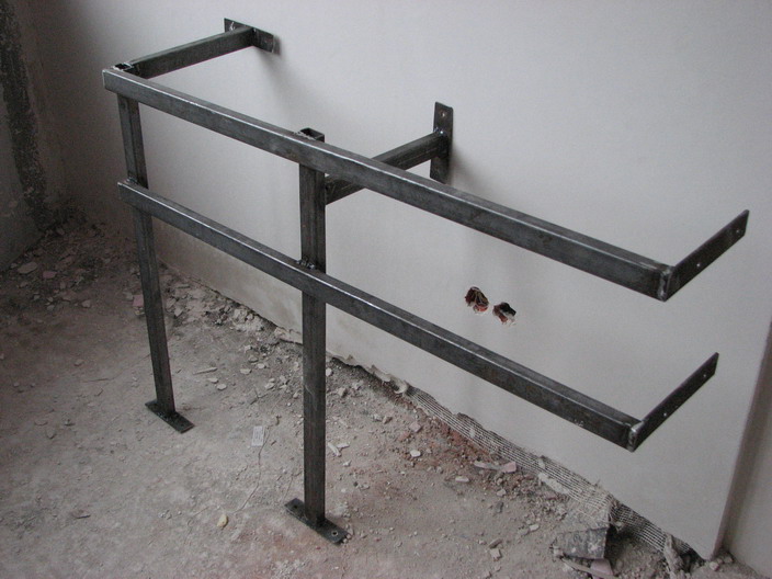

      24 марта 2009 в 13:09 Гілками Прикріплені файли (0 завантажити)
получилась вот такая штука

А как ее обшивать? Нет одной плоскости, две верхние поперечины выступают.

      26 марта 2009 в 16:41 Гілками Прикріплені файли (0 завантажити)
она немного утапливается, и поверх нее делается каркас и ГКЛ до потолка, чтобы закрыть такое страхиття...
