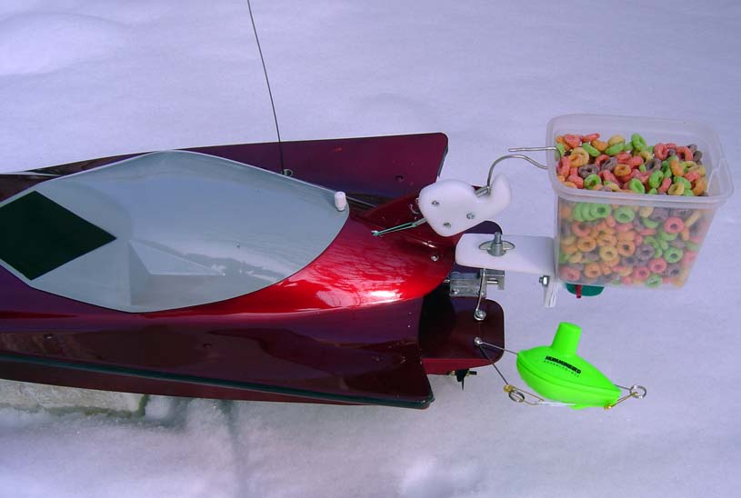

ed_

      13 марта 2009 в 18:01 Гілками Прикріплені файли (0 завантажити)

а особо буйны вот как (см. вложение) его еще используют
